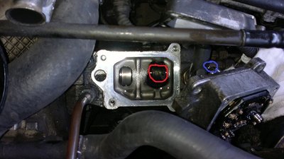

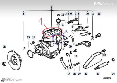

Sveiki pas mane taip pat lasa kuras pro siurbli, numanau kad tarpine, lasa kazkur pro 1(raudona) ar 2(melyna), ar nieko neatsitiks jei nuimsiu ta dankteli siurblio tarpiniai pakeisti? ir ar yra kokia tarpine kur pazymeta 2(melynai) irkas ten yra? ar galiu ten ardyt? nereikes kokio degimo reguliuot ar ko daryt?

Nuosirdus patarimas yra jei keisti tai keisti visas tarpinikes, patikek, nes viena pasikeiti, neuzilgo kita leist pradeda.

ten geriau neardyk. kiek zinau, iki ten kuras nedaeina, nes tos abi tarpines yra ant elektrines dalies. turetu laseti pro zemesnes tarpines.

Pasmane lasa tik pro ten nes is apacios i virsu kuras tikrai nepakyla... Siandien nusipirkau tarpiniu komplekta Auturo kainavo 25Lt kodas - 2467010003 pasirodo sias tarpines galejau gauti dar pigiau bet nebuvo laiko :) kai ardysiu savo 525tds siurbliuka ikelsiu keleta fotkiu gal pravers kam.

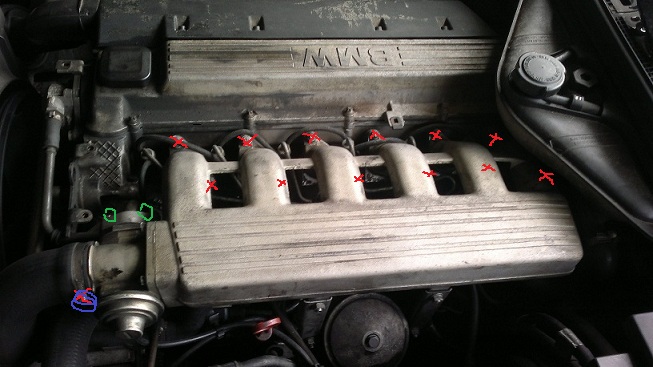

Sveiki visi, taigi pagaliau ir as pasikeiciau savo tdts'ui kuro siurblio tarpines. Darbo nemazai bet buvo verta.

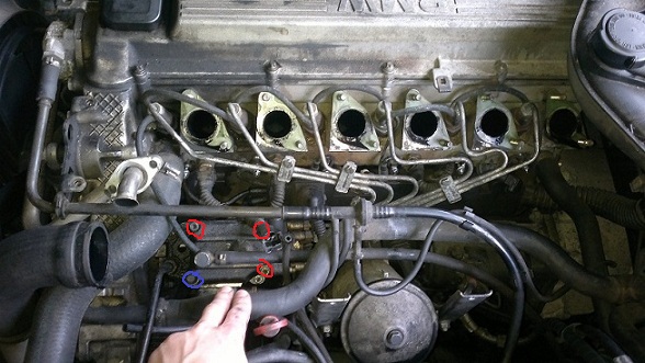

Truputi papasakosiu savo darbo eiga:

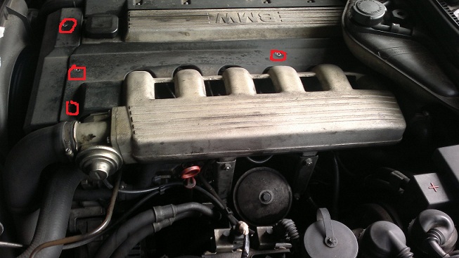

Pirmiausia ka turime padaryti nuimti visas plasmases nuo variklio virsaus:
Failo aprašymas: 4 varztai - sesiakampis raktelis - 5mm jei neklystu (pilnos maximos kinietisku komplktuku )
20120225265.jpg [ 94.21 KiB | Peržiūrėta 17861 kartus(ų) ]

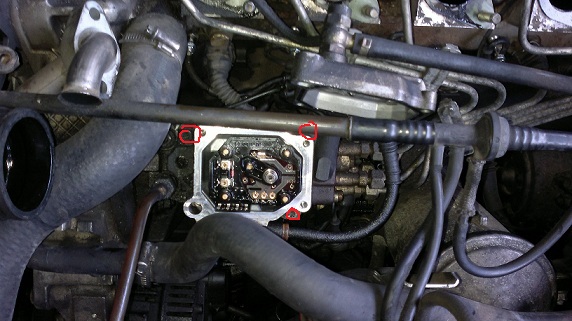

Failo aprašymas: Melynai pazymetas minusinis atsuktuvas;
Zaliai 2x 13mm varztai;
Raudonai 12x 12mm varztai (atsargiai sukit kad nepamestumet verzliu nes jos gali giliai nukristi ir isimti neturesit sansu)
20120225266.jpg [ 98.46 KiB | Peržiūrėta 17861 kartus(ų) ]
Failo aprašymas: Raudonai pazymeti varztai 3x zvaigzdutes, ismatavimu neprisimenu
Melynai - keistos formos trikampis raktas kurio kampai uzapvalinti sio rakto ieskokit auturo manau tures as pamirsau apie si rakta tad turejau nemazai bedu kol atsukau, kazkas sake kad eina uzkalt 7mm galvute, nesamone nebent jusu irankiai labai jau nekokybiski ir lengvai skeciasi, beto nemanau kad siurblio el.daliai labai patinka smugiai plaktuku :) as atsukes ta varzta su dilde nudildziavau ir pasidariau kad butu 7mm galvute, atsuke siuos varztus rasite pirma tarpine(neskubekit jos keisti)
20120225267.jpg [ 103.99 KiB | Peržiūrėta 17861 kartus(ų) ]
