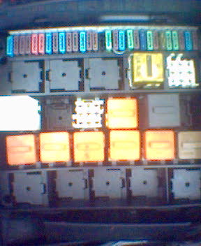

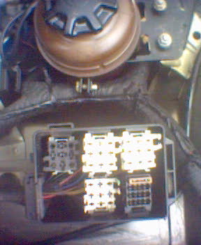

KAzkaip netycia atsidarius akpota ir dar karta tikrinan saugiklius uzkluvo toks dalykas kad truksta kai kuriu reliu.Ar jos gali buti susija su garso nebuvimu,Kita dezute atsidares tai ppat dau reliu pasigedau? jei na tai kpkia jos funkcija atlieka?

cia komplektacijos reikalas jau manau, gamina auto juk daugmaz universaliai, tai ir paliktos vietos prietaisam kurie eina kaip papildomi aksesuarai, clima,webasto,abs,asr ir t.t.

Netgi 6 reliu truksta, idomu kodel :) Nera prie vietos kokio kito draugo su 2,4td ? Sulygintum viska, plius skydeli pamainytumet ant bandymo, kito budo sprest problema kaip ir nera :)

Tai Vat kad nera.Anam mano TDS'e truko tik vienos reles, o privalumu daug tikrai nebuvo, o cia net 6 truksta :-k , idomu gavus kokia scema ar ka ka jos atlieka
