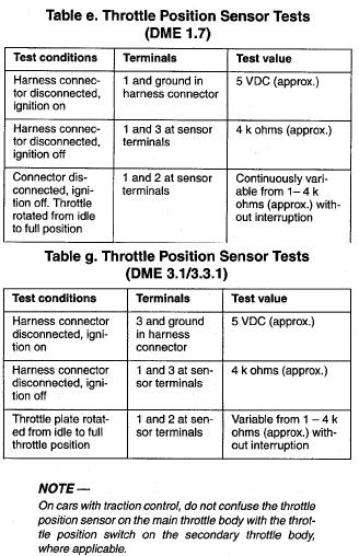

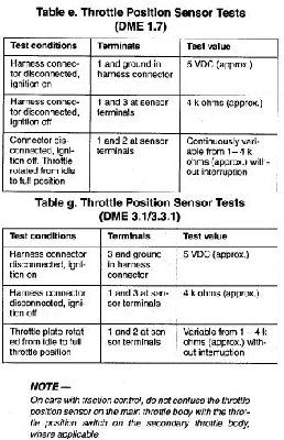

StandartinėParašytas: 24 Rgp 2010, 14:51
gera rasliava :D skaitai pries issiusdamas? :)
pasitikrink temp davikli ir sklendes davikli.
cia daug kas gali buti, bet nuo ju pradek
temp sens.JPG [ 13.57 KiB | Peržiūrėta 6757 kartus(ų) ]
sklendes daviklis.JPG [ 48.05 KiB | Peržiūrėta 5289 kartus(ų) ]

StandartinėParašytas: 24 Rgp 2010, 15:14
na tie davikliai nuo suvio neturetu nusprogti. galetu nebent matuokle.
manau iekok mechaninio gedimo. pastrigusio LEV, sklendes stringancios, ar nusautos oro slangos ir pan.
