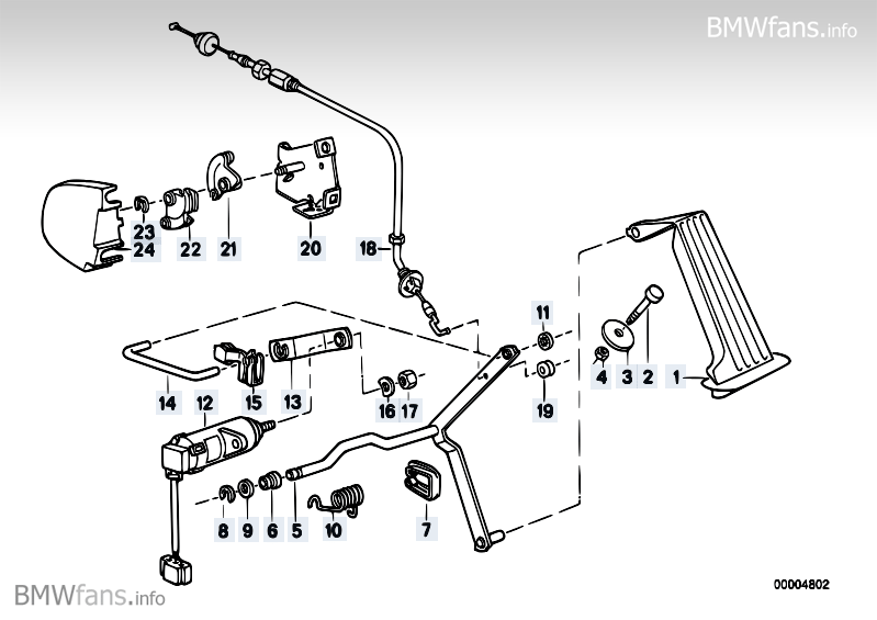

pas tave lyg ir nera potenciometro, va tavo schema, tada jauciu tau tachometras veikia isvien su siurbliu.
NDgxOF9w[1].png [ 30.63 KiB | Peržiūrėta 3878 kartus(ų) ]

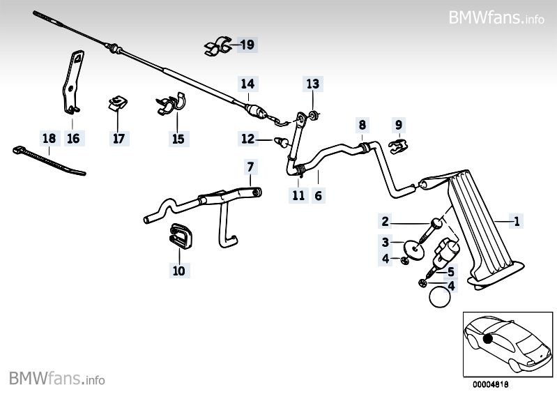

o vat kituose buna potenciometras, kad aiskiau butu nr. 12
