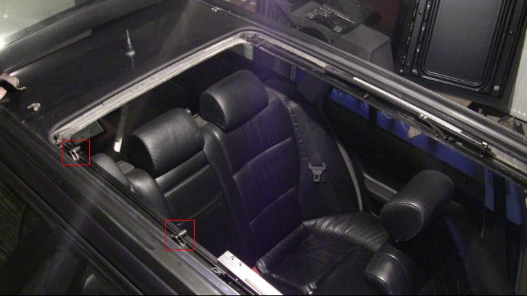

Parsiveziau visa liuka (40Lt). Siaip is paziuros viskas ok, tik drenazo vamzdeliai nulauzti. Tai noreciau i savo liuko korpusa persimesti visus laikiklius.
Gal zinot kas buvot arde ta liuka, kaip keiciasi tie laikikliai, kurie vazinejasi begiuose (foto pazymeti raudonai)? Ten speju keiciasi su visu troseliu. Ten nuo begiu galu kazkaip turetu nusiimti antgaliai, kad galetum sukisti tuos troselius su laikikliais? Nelabai supratau... :roll:

Tie laikikliai iš sitraukia per priekini liuka.Atsuk tas plokštelias priekija nuo šonu.Nuimi varikliukus.Ištrauki priekini troseli,tada galini trauki per ta tarpa su visais laikikliais.Tie laikikliai tvirtinasi atskirai ant troseliu uzsideda.Tik nesumaišik pusiu kaip išardisi jous kaire nuo dešnes.Troselius galima sukeisti [jei jie prasisuka] pusemis jie vienodi.Priekiniai skirtingi kairis ir dešnisisi.Sekmes.....BMW mili švelnuma.
