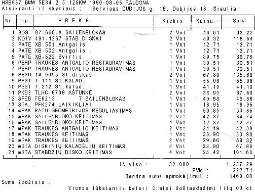

Na cia mano saskaita uz vaziuokles tvarkyma. Detales imtos ne pigiausios ir ne brangiausios. Po visko aisku rezultatas buvo puikus.

Viskas normoj tik mano galva labai pigei suvedimas kainavo. As po 100 lt visada moku :(
ŽIAURU :shock: suvedimas 60Lt yra norma
