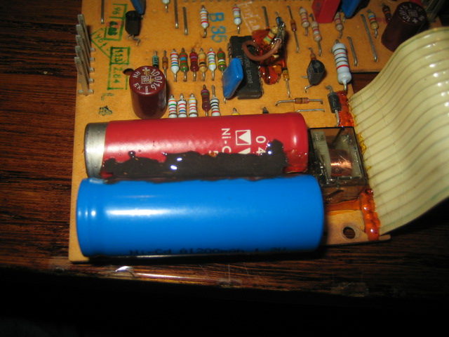

Pagaliau pakeiciau blogaja baterija.
1) kaip issimti skydeli, yra nuoroda auksciau.
2) kaip ji isardyti, toje pacioje nuorodoje. Tik mano atveju buvo paprasciau ir nereikejo ten tiek daug visko paskleisti ;)
3) is padziu patarciau issiardyti ir su multimetru pratestuoti kiek akumuliatoriu blogu. (nes as uz vieneta mokejau 9Lt)
4) multimetra nusipirkau is senuku uz 13.50Lt.
Bloga buvo tik viena is dvieju. Issiaskinti kurios blogos galima multimetro pagalba (testeriuko), tiesiog pamatuoti itampa, turetu buti kazkas apie 1.2v. Blogosios baterijos buvo 0.02v.
Paveikslelyje matosi raudona ir melyna baterija (akumuliatoriai). Raudona originali. Melyna ilitavau vietoj blogosios.
P.S. Ta neaiski mase tarp bateriju, tai klijai. Kad niekas nuo vibracijos nenuluztu ir panasiai.
P.P.S. jei kas neaisku, klauskite.

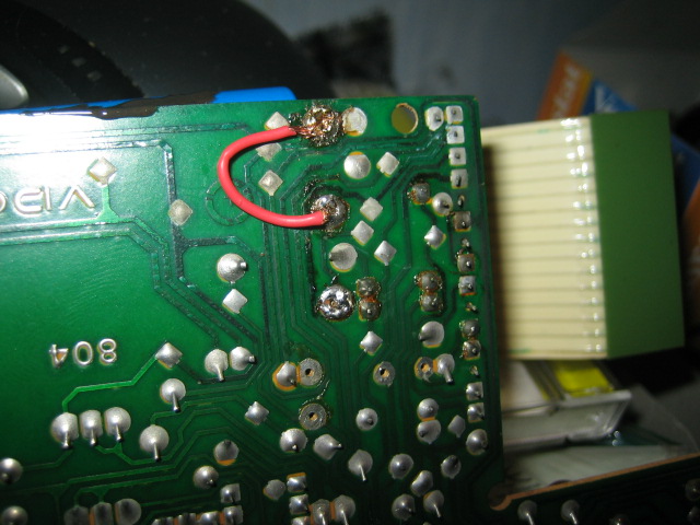

Kitoje puseje reikejo uztrumpinti viena konataka su laiduku, nes originaliu bateriju minusas su dviem kontaktais. Naujosius tik su vienu.
