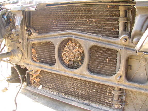

Na jei su laikrasciu nesustoja, o skuduras vos neuzsidega stabdant tada manau, kad ji dirba gerai. Pridedu paveiksleli kaip atrode mano radiatorius nuardzius elektrini ventiliatoriu bei apsaugas. Noriu pastebeti, kad dalis siuksliu matomu nuotraukoj jau buvo pasalinta. Kas dedasi tarp radiatoriu galiu tik spelioti, taciau pas mane jokiu perkaitimo simptomu nepasitaike ir nepasitaiko.

Na vaizdelis tikrai ispudingas. Kas manu ir pas mane panasiai. As praploviau su stipria vandens srove radiatoriu nuo variklio puses pagerejimas yra zymus. Dabar mastau kaip praplauti dar efektyviau kadangi pirma praplovima dariau nieko neardes o tik per esamus plysius tarp ventiliatoriaus menciu.

Manau pats efektyviausias budas yra viena karta viska isardyti isvalyti ir ilgam pamirsti. Uztruks, bet rezultatas bus geriausias.

Na taip visada yra rizika, bet plaunant ne ciurksle o darant dideli vandens issklaidyma manau nieko nenutiks. Be to ploviau ne su kercher iranga:)
StandartinėParašytas: 11 Bir 2007, 16:09
Beje viska isardyti reiskia isleisti freona is kondiso. O pildymas nera jau toks pigus.

Paprasciau yra isleisti ausinimo skysti ir isimti variklio radiatoriu, Kondicionieriaus radiatoriaus nejudink.

Cia irgi sprendimas, bet tada ir sparnuote su termomova reikia nuimineti kiek suprantu

tai kas ten ta termomova nuimti, nuimi plastmase nuo radiatoriau ir su 24 raktu atrodo atsuki termomova, priesingas sriegis ir viskas
StandartinėParašytas: 13 Bir 2007, 11:47
Tai kad nenuemus sparnuotes negaliu nuimti radiatoriaus difuzoriaus, jis nepralenda tarp radiatoriaus ir sparnuotes. Tad reikia ilgo rakto kad prieiti ir atsukti sparnuote bei ja nuimti kartu su difuzorium.

Buvo ir man tas pats: VLN Ukmerges g-je ryte pastovejau apie valanda kamstyje, tai tik ziuriu- temperatura uzkilo iki raudono bruksnio, bet auksciau nekilo. Po to nukrito, paliko ir t.t. Taciau grizus namo, i garaza vel temperatura eme kilti. Paklausiau, kazkas snypste, slangos minkstos. Na, ryte nuvariau i servisiuka, tai kazka su termomova dare, skyscio pyle. Dabar viskas lyg ir OK. Beje, sutiktas kondisinu meistras irgi rekomendavo nusiplauti radiatoriu, sake, kad labai padeda. Tik, aisku, ne su dideliu spausimu :wink:

patemk termomovos priekyje esncia spyruokle po siaura plokstele,ir suksis kaip uraganas.ir tada ranka stabdyti nepatariu.
