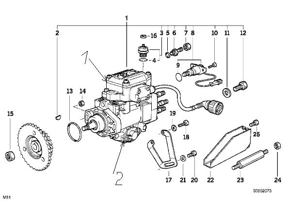

Problema/klausimas: Ar sudetinga pasikeisti siurblio tarpines 1 ir 2 (pav.)? Pradejo gerokai leisti kura. Ar geriau kreiptis i meistrus? Kiek sis malonumas galetu kastuoti? Gal kas turejote tokiu problemyciu?

Paieskoje kaip ir radau panasiu temu, bet ar mes snekame apie tas tarpines kaip pav., ar apie ka kita? Ar dar yra daugiau?

Jo turejau tokiu problemų visai nesenai,tarpine Nr1 pasikeist ir ptas gali,ten visai nesudetinga,nuimti reik kolektoriu ir isvirsaus ketrius varztus atsukti ir isitrauks visa elektrine dalis,bet su tarpine Nr 2 tai reikia siurbli pati nuimti,ten jau ir grandine reike liesti ir panasiai,seip jei supratimo neturi tai nepatarciau liesti,as uz siublio nuemima 300 lt sumokejau,tarpines po 10 lt.

O kam ten del 2 tarpines ta siurbli nuimineti, cia ne apatine, o ta kiausinio formos is sono. Juk ten paprastesnio atsukimo nera.

nuveini i parduotuve, nusiperki rem komplekta, kuris kainuoja 25 lt ir pradedi darbus.
Nieko ten sudetingo nera, ir nereikia jokos grandines paleidineti.
Pats savaitgali ta darba dariau, tai sugaisom 5 val su alaus atsigerimu ir snekom.
Antra tarpine neatsuksi kol nenuimsi siurblio [-X , atrodo nesunku tai padariti, bet kas bande, visi eme siurbli.
Aisku kai imsi siurbli uzsizimek, kad degima taip pat pastatitum.

O tai nuemus siurbli visas tarpines galiu atsukti be baimes, kad kasnors nepabegtu ar neatsilaisvintu? Ar pats keitei ir kartu su tarpinemis asies rieboksli, kad tepalas nelistu i siurbli? Parasykit ir kiti, kas turejote tokiu reikalu su tuo nelemtu siurbliu.

Jei nori pakeisti visas siurblio tarpines, siurbli nuimti butina

Tai as jau supratau tai, kad visu tarpiniu nepakeisiu nenuemes siurblio, bet ar pats jas pakeisciau, ten niekas nepabegs jas atpalaidavus?

Paciam nepatarciau visu keisti :roll:

Pradžiai pakeisk viršutine ir apatine tarpine[apie150lt.] Jos buna kaltos kad siurblis šlapias buna.

Zodziu, taip: demesio visiems! Nuemiau siurbli ir nuveziau i http://www.autura.lt servisa Kaune. Man ten pakeite visas tarpines, asies rieboksli ir viduje esancius riebokslius, pratestavo ant stendo. Viso gavosi 170 lt. Pastaciau i vieta siurbli, tai auto pas mane dar taip nebuvo vaziaves - trauka nereliai gera, o kompas rodo apie 2 ltr. mazesnes sanaudas. Tik beliko realiai ismatuoti jas. O siurblio isemimas ir pastatymas, bei, zinoma, degimo atstatymas pas meistriuka savo 200 lt. tiktai paklojau.

patarimas kad nereiketu moketi du kartus. paciam taip buvo, jai jau pradejo leist tarpine siurblio, reiskia gumos jo jau sukietejusios ir greit prades leist ir kitos. reikia jimt lauk siurbly ir sakyt kad keistu visas jo tarpines, sumokesi jai kaune apie 300lt bet busi ramus kad daugiau neleis. o jai kaisi tik tas dvi tai galbut ir sutaupysi 150lt, bet po menesio ar dvieju gali pradet leist ir kita tarpine ir teks lupt siurbli ir dar karta mokes 300, tai busi ismetes 150lt, paciam taip buvo. PATARIMAS KEISK ISKARTO VISAS SIURBLIO TARPINES :idea: aisku ne tomos autoriuj, bet kitiem kam panasios bedos :)
