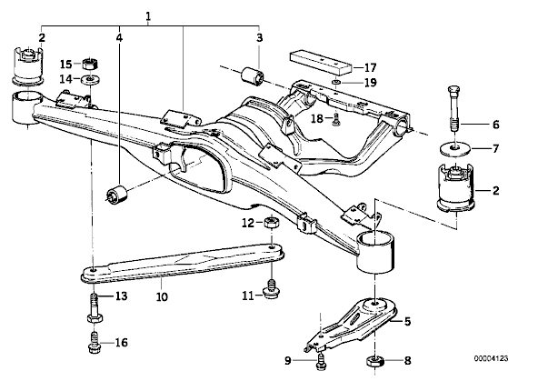

Problema/klausimas:vuo norejau paklaus ar sunku pakeist shitas yvores nr.2 ir kaip jos is dvieju daliu ar kaip nes pasiziurejau taj toks vaizdas kad tiltas reikia isimt:)
Failo aprašymas: nr2
9.png [ 13.33 KiB | Peržiūrėta 6642 kartus(ų) ]

Laiko uzima. Reikia nuimti galine sedyne, po ja slepiasi varztasNr6, isemus varzta, kaitini sailentbloka nr2 ir jis graziai turetu islysti, nauja reikia ipresuoti atgal. Jei keisi garaze duobej, tai sunku bus, as tai su tevuku servise kuriam jis dirba pakeitem.

Jei ant duobes tai tai pirma viena rata arciau duobes pasivaryk :D
kazka kaitinimui sailentbloko nusipirk, nes jis ten stipriai isitaises.

jo susede ir sian y duobe palindau tai peciu masina kiloji taj per koki puse cm gal daigiau vaiksto ir pirmyn, atgal juda taj ten imi riezaka ir ishimi ta sena o nauja ti kokio siomniko reikia itraukt ane?

kaitint bandziau, tai pradejo dugno izoliacija degt, to varsto nuemus sedyne irgi neisiminejau. paprasciausiai paemes gera atsuktuva ir plaktuka atkaliau sona to selenbloko, tada krasta nugreciau(tiltas nesigadina, nes jis metalinis, o selenbloko korpusas aliuminis) ir jis nesunkiai issitrauke, atgal sukisau ji dankratu keldamas masina uz jo, tik reikia didele saiba susirast, kad remtusi i selenbloko sonus :)

Mes tai pakaitinom ta stakana metalini, sailentbloka tepalu isepem, ir is apacios stumem kol sulindo su tokia metaline kojele galima ir domkratu.
