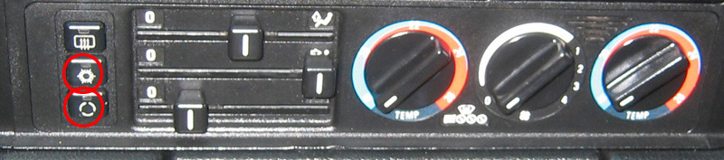

Problema/klausimas:
Kur galima ieskoti problemos paciam, dar nesikreipiant i specialistus, kai neisijungia kondicionierius?
Paspaudus tuos mygtukus nebereaguoja nei i viena is..visiskai nereaguoja: nei lempute uzsidega, nei variklio darbas pasikeicia - 0 reakcijos..
Kur pirmiausia ziuret?
P.S. zinau, kad ventiliatoriaus padetis ne 0 turi but, bet vistiek niekas nesikeicia. Saugiklius, variklio skyriuje, paziurejau - visi geri. Lauko temperatura buvo +5.0 kai bandziau :roll:
Failo aprašymas: Nebereaguoja nei vienas mygtukas. Tik virsutinis - galinio lango sildymas - veikia.

Kur jos yra? Kurios ten konkreciai? Ir kaip jas patikrint, ar gera ar ne?
zapadlistas rašė:
man atrodo kai +8 turi buti
ziurek reles dar

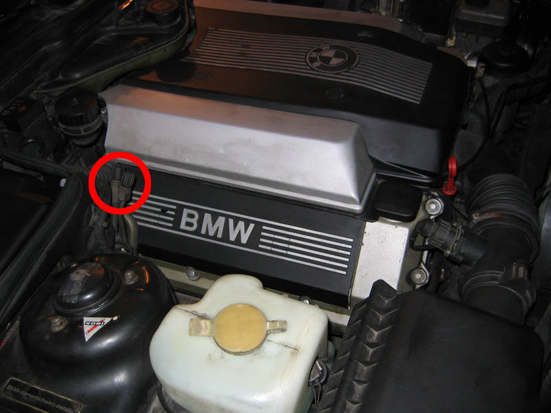

manau kad tau freonas isejo ir todel spaudiminis daviklis neleidzia jungt.pabandyk paspaust uzpildymo ventili ir paziurek ar yra koks nors spaudymas

Bet kiek zinau, recirkuliacija isijungia kartu su kondicionieriumi. Tai logiska butu, kad jei sugesta kondicionierius, nebeveikia ir recirkuliacija. Bent jau pas mane ijungus recirkuliacija, isijungia kondicionierius.

Taip ir pas mane, kai ijungiu recirkuliacija, tai isijungia kondicionierius - nu taip budavo, o dabar nei tas nei tas neisijungia.. :cry:
bet savaitgali pastebejau keista, dalyka, nu bet cia tik viena kart taip gavosi uzvedant masina: tik uzvedus kondicionierius isijunge (nu uzsidege ta zalia lempute) - nu praejo kokios 3sekundes ir issijunge, ir daugiau taip padaryt nebepavyko #-o
Ir dar klausimas, kur yra tie freono uzpildymo ventiliai, kuriuos prasukus butu galima pabandyt paziuret, ar yra sistemoj dar slegis? neesu su tuo susidures tai nieko nzn apie kondicionieriaus sistema :oops:
Cia tie, kur nuotraukoje? :oops:
Hellscream rašė:

recirkuliacija su kondicionierium tikrai nieko bendro neturi ir negali turėt

na ankstesniame mano E34 kai sistemoje nebuvo slegio, tai ir recirkuliacija neisijungdavo. Kai pasipildziau sistema pradejo veikti ir recirkuliacija. Paspaudus ta ratuka pusdavo tik salta ora, t.y. isijungdavo kondiske.
Dabartiniame E34 paspaudus recirkuliacija pucia toki ora, koki nureguliuoji su rankenelem. Valdymo bokas jau su klimatroniku.
O autoriui noriu pasakyti, kad pas tave turbut nebera freono arba slegis per mazas, todel ir neuzsidega tos zalios lemputes :wink:
