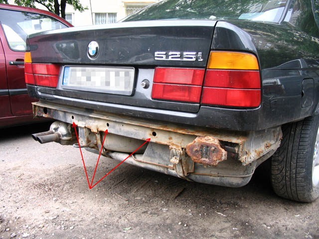

Ar skyles lonzerone uz galinio buferio (pazymetos raudonom strelytem) turi but uzdengtos kazkokiais dangteliais ar ne? Gal kas nuiminejo savo galini bamperi ir prisimena kaip ten kas suorganizuota...

pas manes nebuvo uzdengtos ir jauciu neturi buti tu gumyciu

Nezinau, ar man ieskot tinkancius dangtelius ir uzdengt, ar palikt kaip yra...
StandartinėParašytas: 11 Rgp 2007, 18:50
nieskok bedo ten kur jos nera, kas pasikeis nuo tu tavo kamstuku? visiskai nieko , taip kad nesuk sau galvos

as tik tavo vietoj nugramdyciau nuo ten rudis jei yra ir uztepciau smala ar dar kuo nors

Pasikeis tas, kad ten garantuotai nepaklius jokios druskos, dregmes ir purvo ir nesukels korozijos is vidaus.

Sitam darbui tas buferis ir buvo nuimtas. Viska slifuosiu, dazysiu ir dengsiu antikoru.

as tai bazese pirkau tokias gumytes ir jas uzkisau, veliau viska uzsmalavau ir baigta. jos manau tikrai ne tam skirtos, bet tiko :D

db kitas puntas , dregme ten vistiek paklius , kondensuojasi ir pan , tai kas geriau ar ventiliuojama balke ar vamzdis ar uzdara? kazkodel slencius daro su skylem i apacia , kad nesikauptu vanduo,... galiu ir klysti ,geriausia nieko nekeist ir daryt viska taip kaip padaryta is gamyklos, gali privaryt nuo korozios i vidu ir tiek ir nusveist viska, nu cia jau kaip nori, sekmes :twisted: 8)

Drenazo skyles slenksciuose padarytos, nes i slenkscius ateina vandens nutekejimo zarnos is liuko ir kitu vietu. Beje, tarp tu didesniu skyliu, kurios matosi nuotraukoje, yra dar mazos skyles. Todel ir reikia issiaiskinti, ar tos skyles turi but uzdengtos ar ne.

neturi jos buti uzdaros, jos tokios is gamyklos ejo, nesuk sau bereikalingai galvos ir viskas

Viskas aisku. Visiems dekui.
