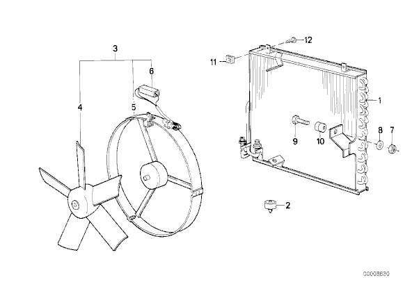

Noreciau atgaivinti tema. Pas mane taip pat veikia ventiliatorius vos tik ijungus degima. Kaip suprantu oro kondicionieriaus. Isemus rele, jis nustoja. Reles geros (isbandyta). Kaip manot, veikiausiai tai sitas 6 daviklis nuotraukoje? Ir ar gali del jo apskritai kompresorius neisijungti?
Beje, kaip manot, daviklio Nr.6 varza kokia turetu buti, jei jis geras? Ir apskritai, kurie susije su kondicionieriumi davikliai (slegio, temperaturos ir t.t.), kokios varzos turetu buti, arba kur galima butu rasti info apie tai?
