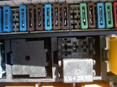

Problema/klausimas:Sveiki gal gelėtumėt kas pasakyti kokia turėtų stovėti rėlė šalia šitos, ką ji daro, kontaktai tai yra. Dar norėčiau paklausti, tikrinau uždegimo rites ir gavau tokius duomenis

ar jau gal laikas keisti jas, nes kiek žinau turėtu būti nuo 0,4 iki 0,8 omų tikrinant 1 ir 3 kontaktus. Patarkit kas jei esat su tuo susidūrę, iš anksto dėkui

Sveikas. o kaip tu tikrinai tas rites?

su testeriu varžas 1 ir 3 kontakto

Sveikas, kolega. Siaip pagal programa "vivid workshop ..." yra keletas E34 variantu, kur salia viena kitos yra abi reles ir yra viena. Matyt pas pati bus antras variantas. Kiek pamenu ji susijusi su kondicionieriumi, bet nesu iki galo isitikines. Siaip programa viska pagal metus ir auto komplektacija parodo.
