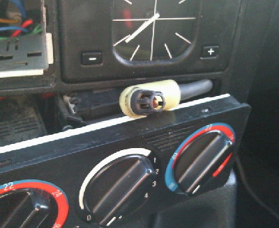

Problema/klausimas: taigi yra problema/klausimas... prie peciuko valdymo esancios mazutese grotelese snypscia ir pridejus pirsta jauciasi kaip traukia ora. sukelus apsukas prityla. atleidus gaza ir vel snypscia :? nervuoja nenormaliai :evil: gal kam teko susidurti su tokiu atveju? kondiskes nera.

Po sitom grotelem yra tik davikliukas, niekas per sita skylute pusti neturi. Issiardyk ir paziurek, kazkur bus kogero slanga nusimovus ir pucia ne per tam skirtas angasora , o i panele, ko pasekoje per visas skylutes eina oras...

pataisysiu. ne pucia,o traukia ora,kaip kad vakumas kazkoks... :?

o tai cia ne zarnele iseina kazkur po kapotu is sitos vietos???

na gerai,aisku kas cia. bet kodel ji svilpia kaip isprotejusi??? atrodo,kad salia taves padeta kiaura padanga :evil: nejaugi pas visus toks snypstimas viduj?

tada isardyk ir apziurek tas groteles, per kurias traukia ora. bus dukliu tikrai.

irgi padaryta. svaru... :-k

gal cia geriau bus suprast :cry:

o pas tave kartais ne varikliukas ten? nr4

manau kad ne. nes ta slangute kazkur nueina gilyn. o jei as uzaklinsiu ta slangute? :? beto kur parodei ta schema,ten kondikas yra,o pas mane nera jo :|

tai toks tada: http://bmwfans.info/parts/catalog/E34/S ... crofilter/
jei uzglusinsi tai kaip salono temperatura reguliuosi? tas oras traukiamas is salono eina per temp davikli. gal surask ta slangute prie variklio ir koki "droseli" sugalvok, kad maziau oro trauktu. (o gal ten ir turi buti koks originalus?)

blin,atsiminiau viena dalyka. man atrodo,kad pas mane nepucia karsto oro per groteles i salona... nebent ten turi praeiti kazkiek laiko,nes is karto nepucia tai tikrai.
