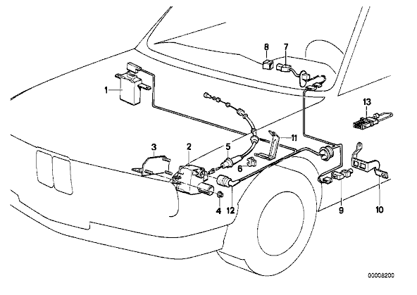

Sveiki, turiu tokį konkretų klausimą. Ar buvo dvilitriniuose penktukuose su ta vadinama "low" pravodke autopilotas? Jei taip, tai tada labai įdomu, iš kur valdymo modulis paima automobilio greitį? Nes jei pažiūrėjus schemą įrengimo, kurią prisegu, tai valdymo modulis jungiasi su troso tampytuvu, valdymo rankenėle ir varlytėmis po pedalais. Tai kaip jis tada veikia?

Dėkui už atsakymą. Emm, tikiuos tu atkreipei dėmesi, kad pas mane benzinas? :) Na nebent tai neturi jokios reikšmės. Bet kiek pamenu, kai skaičiau, jog ant tds viskas taip paprasta tik dėl to, kad nereikia jokios sklendės darinėti, o tereikia elektroniškai kuro siurbliui pasakyt, kad pagazuotų. O juk būtent benzui ir reikalingas varikliukas, kuris tampo panašų trosą, kaip ir ateinantis nuo pedalo. Na čia viskas būtų kaip ir gražu dėl to, bet man vistiek kyla klausimas, kaip tada yra palaikomas tolygus greitis? Juk tai nereiškia, kad tiesiog laiko sklendę vienoje padėtyje, juk reikia įkalnėje ir paduoti anglių, ir nuokalnėje numesti.. Turi būti kažkaip sekamas auto greitis.. Bet schemoje niekaip neįžvelgiu jokių papildomų jungčių kur nors nueinančių.. Beje, gal kas žino, kas ten ta 13 detalė? Jos net nebuvo detalių sąraše :roll:

tu pats beveik i savo klausima atsakei. masinos kompas 2 detales pagalba darineja gazo sklende. greiti seka pats kompas. jeigu vaziuoji i kalna, kompas mato greicio mazejima ir sklende labiau atidaro, kol greitis pasidaro toks koki esi nustates. kai vaziuoji nuo kalno - atvirksciai. visas tas apsikeitimas informacija vyksta labai greitai, todel tu beveik nejauti greicio svyravimu.

Na taip, bet kad nėra jokios sąsajos tarp mašinos kompo ir autopiloto kompo. Man vistiek trūksta bent vieno laidelio :) Tai gal tas autopiloto kompas ten toje dėžėje kompų įsistato į kokią fiškę, kuri sujungia jį su pagr. kompu?

kur tu radai ta schema? ir kas toje schemoje pazymeta nr.1 ?

Schema iš čia: http://www.realoem.com/bmw/partgrp.do?m ... g=66&fg=20
Žodžiu grynai pagal mano auto modelį parinkta. O 1 detalė vadinasi CONTROL UNIT F CRUISE CONTROL tai kaip ir valdymo kompiuteris būtų.

is tikruju, remiantis schema, ten nera kam greiti sekti. bet galbut schema nera visiskai tiksli. mano manymu, turetu buti ir stabdziu pedalo jutiklis autopiloto sistemoj, o cia jis nepavaizduotas.

Na turiu pasakyti, kad vistiek trūksta aiškumo... Vis dar pilnai neatsakyta, kaip tas autopiloto valdymo blokas sužino automobilio greitį? O bet toj schemoj valdymo modulis nupieštas lyg toje kompo dėžėje, tai kodėl jis turėtų būti prie vairuotojo kojų?

kompas desineje puseje,jungtis turetu buti.greiti mato is skydelio.schema susirask autodatoje.jei kas neaisku i pm.
