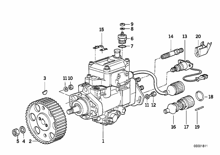

man atrodo supratau tikraji gedima, man toks vienas protingas nusimanantis zmogus pasake, kad bus suejes alkuninio veleno padeties daviklis ir nerodo apsuku kompuj, o kompas nereguliuoja siurblio "Solenoid valve for injection adjuster" (13 detale) kad ir ka tai reiskia, bet cia yra kuro siurblio reguliatorius, del to normaliai kuro nepaduoda ir netraukia... http://bmwfans.info/original/E34/Lim/524td-M21/ECE/L/M/1990/04/mg-13/ill-13_0095/

tu butent apie solenoid valve? kuris padaro fuel adjustment? ar apie alkuninio padeties dachika, cia dar kolkas neaiskios teorijos, vieni sako kad kompus visus 2 reik pasikeist, kiti kad skydelyje batareikas ir pan... bet as tikiuosi blogiausio kad reikes alkunini nuimt...

13 detale manau ytakos neturi prietaisu skydeliui, nes jei ja atjungus, skybelis veikia norm. (po pirkimo pas mane buvo atjungta, pastebejau tik po keliu menesiu kai pradejau aishkintis ko taip keistai netraukiau :) ) ir shaip ji tik reguliarorius kuris neduoda info i kompa... na nebent tai kad neveikia..

tai reiksiasi kad sitas solenoid valve yra kaltas kad normaliai kuro nepaduoda i siurbly, ir del to netraukia, o jis arba pats sugedes, arba kompas sugedes kad jo neatidaro pilnai, ir taip pat kompas sugedes nes apsuku nerodo... tai kuris kompas? vienas is 2 kzkuris, reikia pabandyt pasiskolint paziuret..
