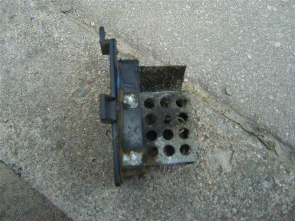

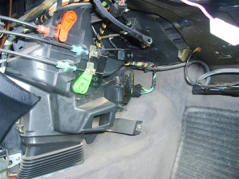

Problema/klausimas: Atsiardziau galvoju rasiu sworda ar kazka panasaus, bet idejau foto ka radau, ir noriu paklausti ar del sito (3 foto) gali nenupusti desines puses priekinio stiklo?

Ir isvis kas cia pas mane skaitosi?
StandartinėParašytas: 05 Lie 2008, 22:07
2006.11.14
cia peciuko varza atrodo skaitosi, jei sugestu tai man atrodo isvis nepustu.
StandartinėParašytas: 05 Lie 2008, 23:41
2005.12.02
203
jei sugestu,tai pustu tik 4 greiciu peciukas
StandartinėParašytas: 06 Lie 2008, 00:12
va taip man ir budavo kartais kad tik 4 padetis veikdavo, bet kartais ir visos keturios veikdavo. dar ta daikta pravaliau tai gal veiks visos padetys ir taip daugiau nesidarys?
StandartinėParašytas: 06 Lie 2008, 01:00
2006.11.14
nu ant sito jo, veiks tik 4, ant E39 tai isvis neveikia kai sugenda.
StandartinėParašytas: 06 Lie 2008, 03:48
o tu patikrink ar tavo peciuko radiatorius sandarus...
StandartinėParašytas: 06 Lie 2008, 13:18
nokis rašė:
O kur ji rasti? :roll:
StandartinėParašytas: 06 Lie 2008, 13:42
nu prie jo prieiti labai sunku. o pas tave ausinimo skystis nedingsta?
