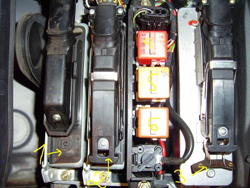

sveiki, kokias funkcijas atlieka 1,2,3 moduliai? ir uz ka atsakingos 4,5,6 reles?
Masina: 90m 524td

ta vidurine reliuska (pazymeta 5) kuro siurblio.

Na gerai issiaiskinau dar viena 1! Nr. 3 - ABS valdymo modulis

Na zinau kad nr. 2 yra autopiloto smegenys :D

MAŽYLIS rašė:
bet pas man autopiloto nera.. :roll: kaip td smegenys gali but?

A čia PAPARAS TAS REISKINIS I NE VIEN BMW NA BET NEVISOSE GAMIKLOJE STANDARTISKAI VISKA SUMONTUOJA O JEI KLIENTAS NORI I KOMPLEKTACIJA IR AUTO PILOTO PRASAU JIE TIK RANKENIKE SALONE DADEDA IR VUALIA MOKI UZ TAI KAIP UZ VISA NAVARORA + ZINAU TOKIE BAJEREI IR IR OPEL NAUJESNIUOSE YRA PAS PANE TAIPAT YRA VISKAS TIK NEPRISIRUOSIU PRO SROTUS PRALEKT RANKENIKES JOS DVIEJU RUSIU BUNA 2 LAIDU IR BEROTS 5 PAIESKOK PO VAIRU TEN TURI BUT LICNA FISKE KASKUR FORUME YRA KALBETA PASIESKOK JEI DOMINA PAIESKOJE :P

bet netaip jau lengvai tas autopilotas pasjungia, nes ten reik daugiau gi visokiu detaliu ir burimu, neuztenka vien rankeneles :roll:

kokios tau cia autopiloto smegenys ](*,) nr 1 ir nr 2 yra dyzelio darbo kompai, atsakingi uz variklio darba. dazniausiai parejus nr 2 kompui dingsta trauka, o nr 1 nesikuria ir blogai dirba variklis.

man gi 1 buvo parejes, tai masina pyrtes, dumino, buvo buka, nerode apsuku ir ekonomo :|
