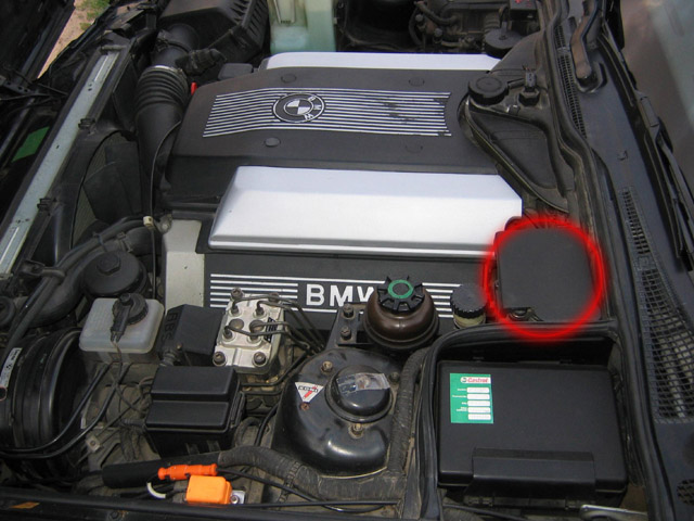

Kur cia tie "kiausiniai" stovi ? pas mane pastoviai tik karstas oras eina i kojas ir i langa, per vidury normaliai - saltas. Paporinkit jei nesunku kas ir kaip :) Kokia $ israiska gali atsistot? :roll:

jeigu vidurinėse grotelėse nėra atskiro temp reguliatoriaus, tai jos ir turi pūst TIK šaltą orą. o tie "kiaušiniai" yra po kapotu šalia saugiklių bloko

Anekdotas rašė:
Po situo dangteliu: :arrow:
dangtelis nusitraukia i virsu, patys "kiausai" prisukti 3 "13" ar "14" verzlemis i juos ateina viena, dvieju kontaktu fiske, ir zarnos...

dekui, bandysiu krapstyt kai laiko atrasiu :roll:
