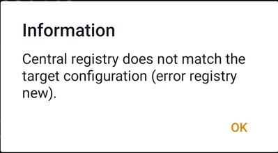

Labas visiem, dingo radija ir kiti papildomi garsai, mask1, is pradziu priekio keleivio dingo garsas ir subas po kede, ir neleido pilno garso daryt kitoms likusioms kolonelems, sukeiciau subus, koloneles tas pats, keleivio be gyvybes puse, stipriako nera bagazinei, optinio ring klaidos nerodo, inpa ir ista,bluetootho blokas atjungtas ir sviesolaidziai sujungti, bet ka cia carly sako nelabai suprantu
Screenshot_20200414-174759.jpg [ 114.71 KiB | Peržiūrėta 4995 kartus(ų) ]

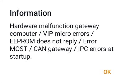

Dar viena klaida
Screenshot_20200414-174829.jpg [ 82.57 KiB | Peržiūrėta 4994 kartus(ų) ]

yra buve. padejo mask resetas. bet buvo, kad ir nepadejo :D

As resetinau nepasitaise :) nu bus proga jauciu radija kita isidet
