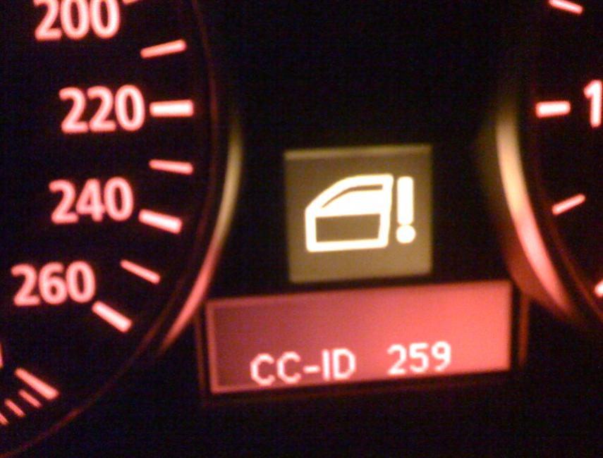

Ar kam buvo nustojes veikti langu blokelis? Is pradziu buvo, kad veike vienas mygtukas, po to keli, kiek veliau visai nebeveike, o po to seke ir veidrodeliu valdymas ir sviesos salone ir trumpos sviesos bei sviesu valdymo blokelis. Cia problema aiski - nusprogo FRM.
Pakeiciau i kita frm, tai mygtukai pradejo veikti, taciau viskas priesingai, kaires puses langa bandant atidaryti atidarydavo desines puses ir pan. Dabar vel nustojo veikti. I blokeli maitinimas ateina, per diagnostika jokiu klaidu nerodo. Buvo bandyta ir frm perrasyti (galvojo kad gal kokie nustatymai nusimuso) bet po to visai nebeveike nei vienas mygtukas. Skydeli uzsidege klaida del lango problemos. Pasijungus INPA langai testiniu budu valdomi, bet per blokeli - ne.
Kazin ar verta man toliau ieskoti kur cia tas siulo galas, ar geriau ieskotis naujo mygtuku valdymo bloko? Bet nesinori pirkti, kol nera aisku, kad tai jo beda.
p.s. foto ne mano, bet gaunu tokia klaida.
