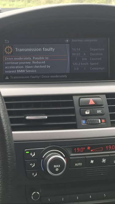

2008m. bmw 320 , dyzelis, 130kw, automatas. bėda su pavarų deze, važiuojant 80km/h ir norint aplenkti kita mašina spaudžiant dugna išmeta transmisijos klaida. O važiuojant pastoviai didinant greiti spaudziant dugnu puikiai važiuoja nieko neišmeta. Kas galėtų būti? Man siūlo du būdus arba keisti pavarų dėže arba keisti pavaru dezes tepalus. Gal kas yra susidures? ačiū uz atsakymus.

StandartinėParašytas: 08 Rgs 2017, 19:52
2006.03.05
513
E39, 530d 99m
e60 530d 08m LCI
cipuota?
StandartinėParašytas: 08 Rgs 2017, 20:22
2014.12.08
324
2007 E91 320D 163PS - ex
Ant manual mode greitai permetant į žemesnius bėgius irgi meta?

StandartinėParašytas: 08 Rgs 2017, 22:17
2014.09.03
264
chipuotojai nerado torque monitoring strategijos mapu ;)

Gintarasgt rašė:
jei sitas dalykas kaltininkas, kaip ji istaisyti?
StandartinėParašytas: 09 Rgs 2017, 09:35
2014.09.03
264
999% sitas dalykas kaltininkas, tegu chipuotojai iraso atgal originalu softa ir nieko nereiks spresti, keitinejant tepalus ir vazinejant po servisus sito niekaip neissprsi, manau kad ir chipavimas ne stebuklingas ir tas "gedimas" tikrai atsirado po kreivo chipavimo ;)

Pumper rašė:
bandziau, nemeta
StandartinėParašytas: 09 Rgs 2017, 11:53
2017.09.08
10
320
Gintarasgt rašė:
reikes taip ir padaryti, nes cipuotas nesenai ir nuo tada mazdaug atsirado.autostradoj vaziuojant nepajusi tik kely kur reikia lenkti masinas atsiranda si beda
StandartinėParašytas: 09 Rgs 2017, 14:00
2014.12.08
324
karkis20 rašė:
bandziau, nemeta
Na, tai tada dar ir patvirtina, kad ne mechaninė problema, o programa sugadinta.
StandartinėParašytas: 09 Rgs 2017, 15:22
2014.09.03
264
imanoma ir pataisyti programa, bet negu taisyti chipuota tai lengviau ir tiksliau irasyti originala ir isitikinsi, kad beda butent chipavimas, tik reiktu ivardinti utoriu, kad kiti neuzsirautu ;)
