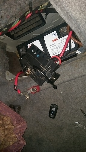

Prieš savaitę laiko išsikrovė akumuliatorius, nusinešiau namo ir pakroviau akumą. Tuomet įstačius akumą atgal į auto ir uždėjus pliusinį laidą bei tą plasmasinę dalį ant akumo (nežinau kaip vadinas) pradeda svylti laidai. Kur ieškot bėdų?
Failo aprašymas: Ta plastmasinė dalis
17.jpg [ 70.85 KiB | Peržiūrėta 3666 kartus(ų) ]

Jeigu kaista klema bus arba blogas kontaktas arba kazkas trumpina ,bandyk atjungti generatoriaus arba starterio pliusini laida tada vel ziurek ar kaista .Pabandyk dar kita akuma.
