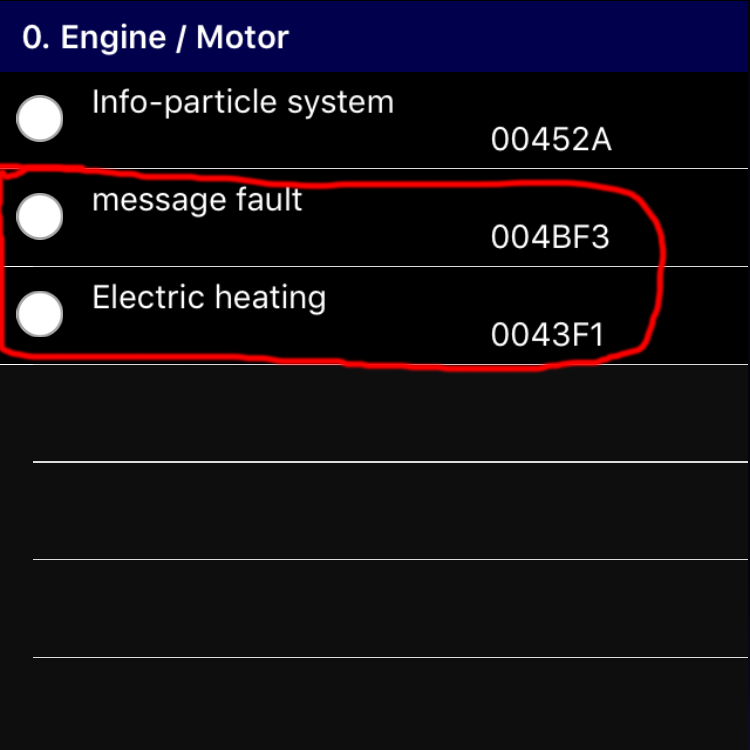

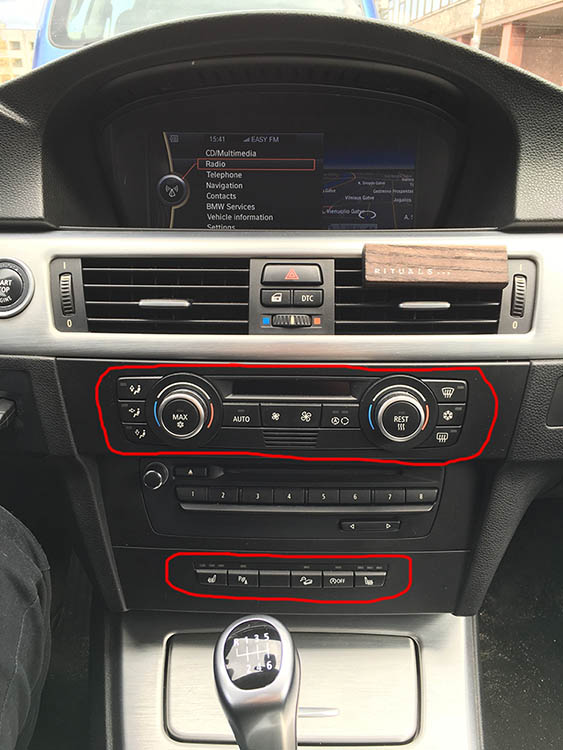

netikėtai atsitiko tokia bėda. Tiesiog įsėdus į automobilį (prieš tai viskas buvo ok, buvau išėjęs gal 10min), nebeįsijungė visa šildymo sistemos panelė- ekraniukas nebeveikia, taip pat neveikia ir jokie žemiau esantys mygtukai (Sėdynių šildymas, Parking Distance Control, Auto Start/Stop atjungimo mygtukas ir t.t.). Iš pradžių pagalvojau, kad gal koks saugiklis perdegė, bet užsukau pakeliui į kažkokį "auto elektriko" garažiuką, pratestavo visus saugiklius esančius už daiktinės (bardačioko)- sakė, kad visi veikia.
Prisegu nuotraukas kurie skydeliai neveikia, ir kokias klaidas meta diagnostika.
Gal kam yra kas panašaus nutikę ir/ar žinot kas gali būti? Gal yra dar kitoje vietoje kokių nors saugiklių, kuriuos reikėtų patikrinti?
Ačiū iš anksto už info.
Failo aprašymas: Diagnostikos klaidos

Failo aprašymas: Neveikiančios vietos

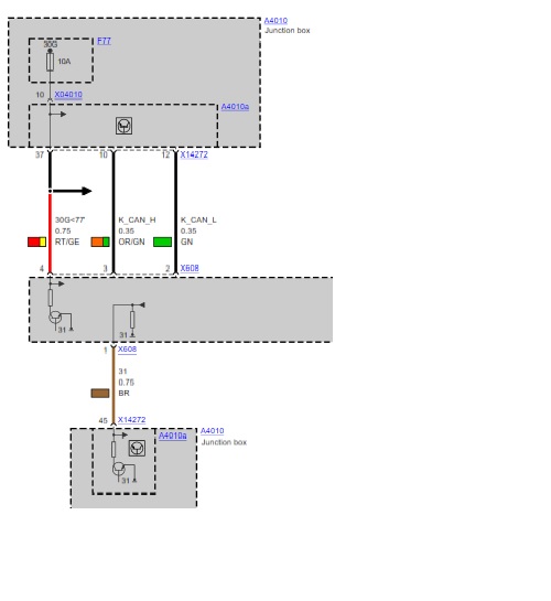

pradziai ziurek maitinima. 77 saugiklis, jei jis geras, tada ziurek ar ateina 12v i valdyma, jei ne, ieskok bedos laiduose, jei ateina keisk klimos valdyma. Arba komfort bloka, nes per ji ateina maitinimas.
Schema prisegu

Na jei kam įdomu, tai buvo perdegęs 77 saugiklis. Servise ieškojo priežasties, nelabai ką rado, išskyrus šiek tiek apsioksidavusius klimos bloko kontaktus. Juos pravalė, viskas veikė toliau, bet po dienos vėl išmušė tą patį saugiklį. Aiškinantis toliau kame bėda- sunku buvo kažką rasti. Viskas atrodo tvarkingai, tik kiek jau pavargęs ventiliatorius. Kol kas, pakeitus saugiklį, vėl viskas veikia jau savaitę.
Tad dar klausimas, kaip manote, ar gali būti, kad dėl ventiliatoriaus (girdisi cypimas kai jis dirba) išmušė tą saugiklį? Gal kaip nors pradžioje įjungus degimą, jam sunkiau prasisukti ir tuomet išmuša, ar tai negali būti susiję dalykai?

pamatuok kiek amperu srebia, zinosi. viskas gali buti ....

Jei cypia, vadinasi issimalus asele, pateke dulkiu ir pan. Ir taip, jei jis stringa kazkiek, kartais ir ismusa saugikli is karto. Siulau keistis ventiliatoriu, nes jis cyps vis smarkiau kol viena diena isvis uzstrigs.
