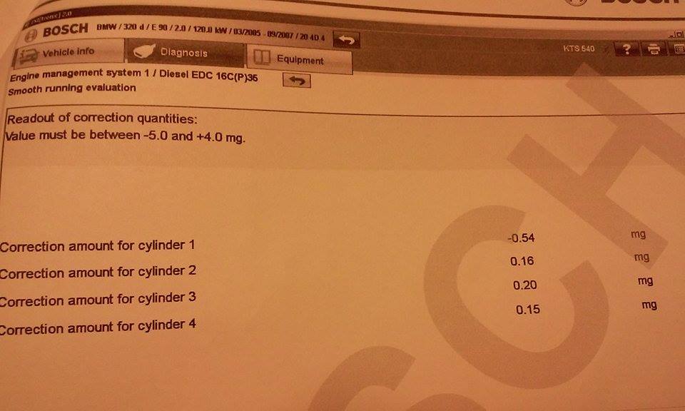

dariausi diagnostiką, bent jau elektroninę purkštukų dalį rodo tvarkingą, nežinau gal ant stendo tikrint reikia

Po krastos 5 val patikros, Diagnozė - smagratis ir sąnkabos komplektas
