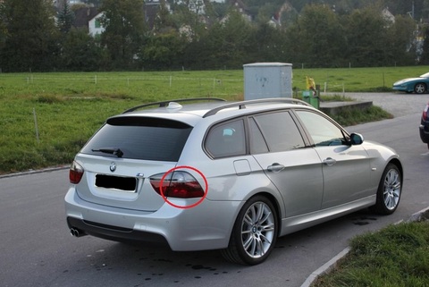

Sveiki.Turiu E91 Universala .Su priekiu viskas gerai ,bet galas man negražus .Klausimas toks ar tinka Facelifoto galines lempos i jo vietas ? Priešrukiniai matau ,kad turetu keistis kartu su galines bagažines dangčiu .O kaip del šoniniu faru ar atitinta skyles ?

tinka

O pakeitus ir galini bagazines dangti uzsidaro nesiliečia su buferiu viskas tinka ?

Taip viskas tinka idealiai, galinems LED lempoms reikes laidus tik sukeitinet vietomis, kad degtu tvarkingai (yra info forume/google);
ir isprogramuot perdegusios lemputes tikrinima posukiams, kad klaidos nemestu.
