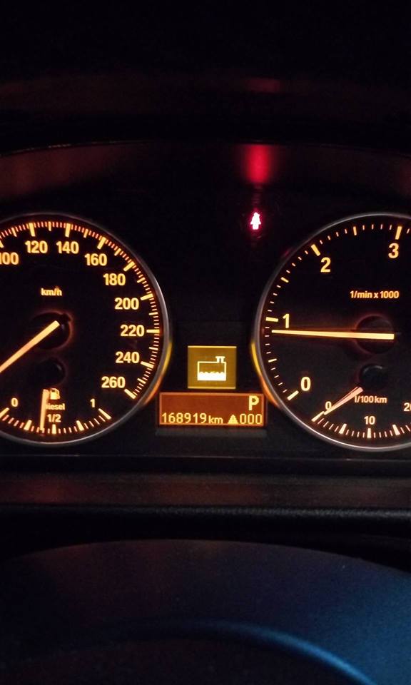

Autorius:  valiora360 [ 03 Sau 2016, 17:28 ]
Pranešimo tema:  Re: e90 320d Balti tiršti dūmai, dreba ant laisvų
Šito nepažiūrėjau. Bet pamiršau paminėt, kad vakar užsidegė klaida
12463828_1138073462870556_1827439719_n.jpg [ 42.4 KiB | Peržiūrėta 12041 kartus(ų) ]

Autorius:  valiora360 [ 03 Sau 2016, 17:55 ]
Vaziuojant, klaidos, kad mažas lygis aušinimo akysčio nemetė. Šitą klaidą išmetė, atėjus į garažą po dviejų dienų.
Autorius:  kiesha [ 03 Sau 2016, 18:58 ]
Tai nuo ausinimo skyscio dingimo ir pradek ieskoti (pramuse galvos tarpine??? prakiuro EGR ausintuvas???)
kiek truko antifrizo???
Gali pramust tarpine nr11 ir varyt antifriza i tepala arba atvirksciai
http://www.realoem.com/bmw/enUS/showpar ... Id=11_3322
