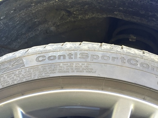

Masina 330d xdrive, susilaiptavo priekis, padangos buvo uzdetos visiskai naujos continental sport contact 5. vaziuokle tvarkoj, amortizatoriai tikrinti ant stendo, irgi tvarkoj. Pries tai su bridgestone potenzom viskas normaliai buvo, gal kas turit kokiu minciu ? Kad tokiu pat padangu nebepirksiu tai faktas, bet nesinoretu kad ir sekantis komplektas taip sueitu...

kuri padangų pusė susilaiptavo? vidinė ar išorinė? ar abi?
BRC Sequent 32 įpurškimas
StandartinėParašytas: 19 Gru 2015, 11:44
2009.02.10
363
Abi puses susilaiptavo. Kaip pastebejau, sukeiciau pusemis padangas, protektorius apsilygino bet uzimas vistiek ziaurus buvo...

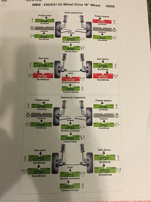

kada suvedimas darytas? gal gali įdėti priekinių ratų suvedimo laipsnius kokie buvo padaryti?
StandartinėParašytas: 19 Gru 2015, 21:33
2009.02.10
363
Darytas pavasari, tik uzsidejus naujas padangas.

Čia iš ISTA programos ištraukiau
- For wheel alignment purposes, only the BMW kinematics diagnosis systems from Beissbarth and Bosch may be used.
Čia dar iš ISTA
Tyre faults
Error -> Impact
1 Tracking, camber, toe difference angle and caster not correct -> Serious tyre squeak, even at relatively low speeds
2 Too much toe-in or too much positive camber -> Tyres are worn longitudinally down one outside edge
3 Too much negative camber -> Tyre wear on inner edge
4 Worn front axle suspension points on FWD cars -> Amplified noise /Vehicle pulls away one-sidedly when accelerating
5 Incorrect toe adjustment -> Radial adjustment of wheel settings /tyre tread exhibits burr formation within the tread pattern
6 Play in wheel suspension caused by mechanical components (suspension, steering) -> Washed out areas /
wobbling on front wheel
7 Insufficient inflation pressure in the tyre -> Tyre wear along outer areas
Tavo atvejis penktas, kaip ir būtų laiptavimosi priežastis suvedimas.
Tavo atveju pasitikrinčiau ar suvedimo staklės, kuriomis buvo darytas suvedimas atitinka BMW reikalavimus.
