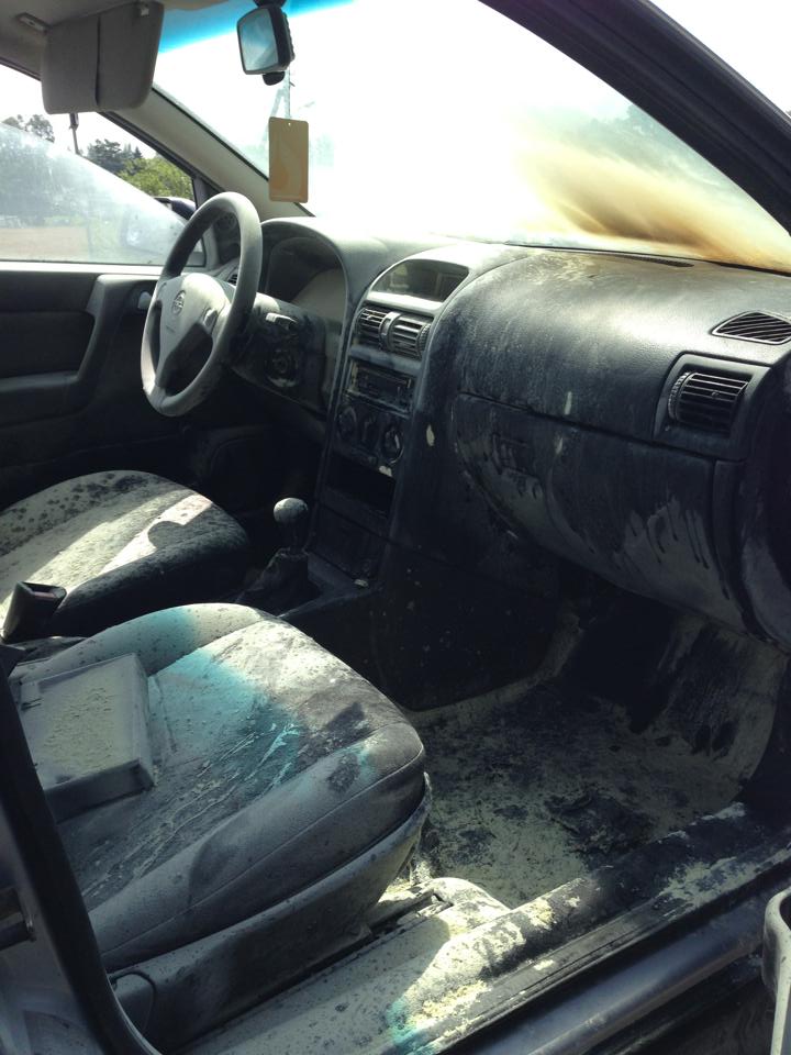

Tepkit tepkit. Kaip uzstrigs viena diena sparnuote ir uzsidegs masina tada busit pritaupe.
Man taip su Opeliu buvo, tai finalas....
