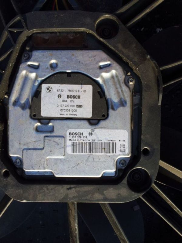

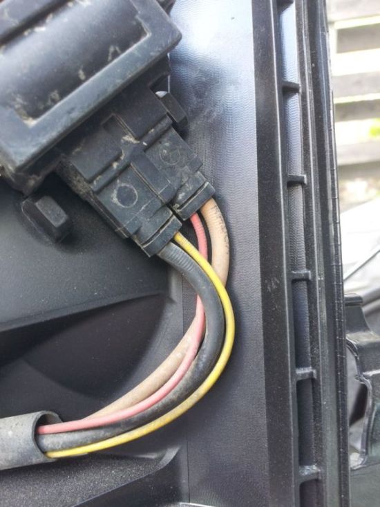

Pastebėjau, kad neįsijungia aušinimo ventiliatorius. Kaip suprantu, problemos gali būti dvi: valdyme (laidai, elektronika ir pan.) ir mechaninis paties ventiliatoriaus gedimas. Noriu paklausti kaip galima jį tiesiogiai pajungti nuo akumo ir išbandyti ar jis "gyvas"? Yra 4 kontaktų "fiškė".
Prisegu ventiliatoriaus foto su dalių kodais ir laidų (jungties) foto.

ziuri wds ir paduodi 12v kur priklauso.
http://www.bmw-planet.com/diagrams/release/en/
2 saugiklius (24, 69) ir rele (K9137) patikrink jei automobilis pagamintas po 2007.03. senesniam 1 saugiklis ir nera reles.

Aš noriu tiesiogiai paduoti pliusą, minusą į ventiliatorių. Kur nuotrauką įdėjau (su 4 laidais fiškė), tai čia yra laidai į ventiliatorių.
Reles, saugiklius tikrinau - ten viskas OK. Tai spėju, kad gali arba valdyme būt bėda arba pats ventiliatorius mirė. Man kažkodėl WDS neatidaro.
Kaip suprantu yra 4 laidai į ventiliatorių: storas rudas - nuolatinis pliusas, storas juodas - nuolatinis minusas, plonas geltonas ir plonas raudonas - bus iš ECU valdymas (greičiai ir t.t.). Kur ką reiktų paduoti, kad jis veiktų tiesiogiai nuo 12V?

jei yra rele, nera nuolataus pliuso. rudas - nuolatine mase.

Paprasčiau gal klausimą suformuluosiu: į ventiliatorių eina 4 laidai iš fiškės: juodas storas, rudas storas, raudonas plonas, geltonas plonas. Ką prie kurių laidų jungti, kad ventiliatorius pradėtų suktis?
StandartinėParašytas: 02 Geg 2015, 18:10
juodas pliusas, rudas mase. taip pabandyk.

O ar yra galimybė nuėmus ventiliatorių (aš jį jau išėmiau) pajungti tiesiai nuo akumo ir pažiūrėti ar veikia? Kažkaip apeinant tą elektroninį valdymą, tiesiog mechaniškai kažkur paduoti pliusą, minusą ir pažiūrėti ar varikliukas sukasi? Pajungus tik pliusą prie juodo ir minusą prie rudo laido niekas nevyksta (matyt reikia kažką jungti ir prie plonų: raudono ir geltono).
StandartinėParašytas: 04 Geg 2015, 19:14
pabandyk su pliusu braukti per plonus laidus. nemanau kad minusu valdosi.
varza paziurek tarp storu laidu (juodo ir rudo).
cia toks basic varikliuko patikrinimas, ar pats motoriukas gyvas https://www.youtube.com/watch?v=HvlnwNpCmOg
