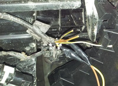

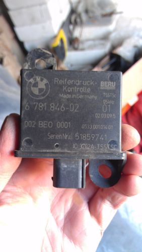

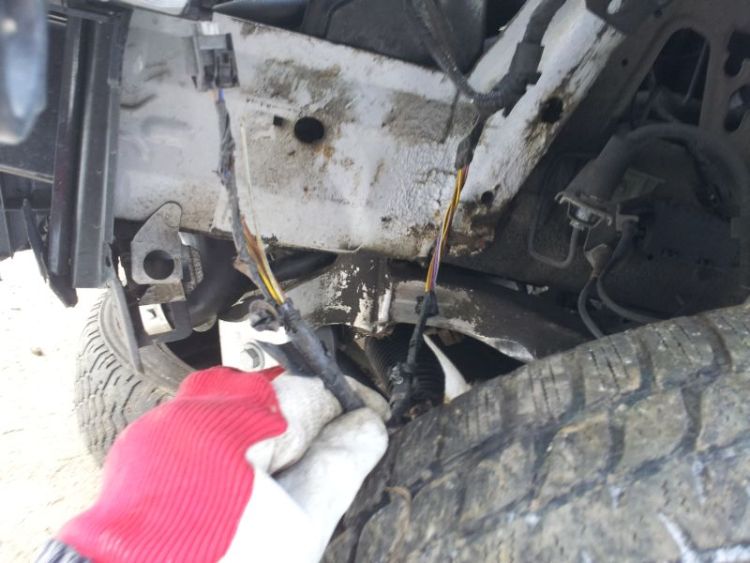

priekyje, vairuotojo pusėje yra trys nutrūkę laidai (ant tos pačios laidų pynės kaip ir rūko žibintas ir signalas). Gal kas žino kas prie šitų laidų turėtų jungtis?
Prisegu foto.

temp daviklio laidai eina per desine puse. Cia greiciausia bus padangu slegio daviklio (RDC) laidai. Jis tvirtinasi ant priekinio posparnio (kvadratine juoda dezute). Tokios dezutes turi stoveti ant kiekvieno posparnio prie rato. Pasiziurek kitoje puseje ar ten yra daviklis

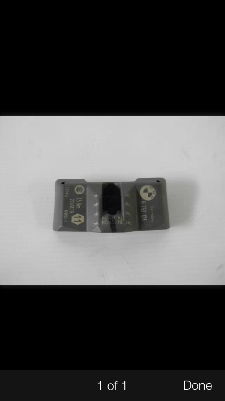

USA buna dazniau, EU retas atvejis. Padangu slegio matavimas buna dvieju rusiu, t.y. RDC sistema su davikliais (kur tau rodo kuri butent rata nuleido, koks siuo metu atskiroje padangoje slegis, temp ir t.t.) ir paprastesne sistema kuri buna praktiskai visuose bmw valdoma per DSC kur tiesiog ismeta klaida tik tada kai ratas buna praktiskai tuscias. Beje RDC sistemoje buna davikliai ir paciuose ratuose, kurie bendrauja su davikliais pritvirtintais prie posparniu.
Cia kaip atrodo RDC ir daviklis kuris buna posparnyje

O tas modulis turi būti abiejuose priekiniuose posparniuose (t.y. 2 vnt.)? Nes keleivio pusės posparnyje yra tas modulis, o vairuotojo nėra. Ir rašo, kad TPC inactive t.y. nenusiresetina padangų slėgiai.

Jie turi stovet prie kiekvieno rato, t.y turi buti 4 tokie davikliai. Tai todel ir neveikia kadangi nevisi davikliai pajungti.
