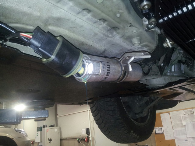

Sveiki, uzkuriau automobili vakar, kazkas pokstelejo, atvaziavau i darba (apie 3km) ir pastebejau kad visur zalsvo skyscio prilaistyta, lasa po varikliu. Uzkurus toli nuvaziuoti nebegalejau.
Kazkodel maniau kad tai ausinimo skystis, nes zalias ir pries 2 savaites Krastoj keite atsargine pompa. Todel vakare iskarto isveziau i krasta kad patikrintu garantini.
Bet pasirodo ten dyzelis. Pakaitinimo elementas nebesusijungia su kuro filtru. Filtras buvo pakeistas pries metus i neoriginalu. Kaip remontuoti? Keisti viska ar tik filtra?

tikriausiai kondensato kur buvo ir isstume, arba kazkur uzkliudei, ziurek kas sulauzyta, kas tau pasakys ka keist nemacius, jei syldituvas nesulauzytas ir grafkes vieta sveika keiti filtra ir vaziuoji

uzkliudyt ji reiktu sugebet, jis po apsauga gi...
o tai nelabai suprantu kas trukdo susijungt tam elementui su filtru?
dyzelio normaliai turejai islaistyt, juolab, kad dar ir vaziavai...
