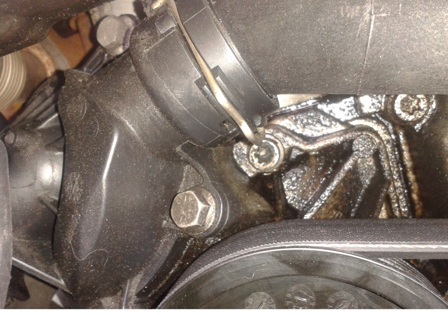

E 90 320d 2007
Ištiko nemalonus dalykas - pradėjo tepala varyt kažkur pro variklio viršų, bet ne per dangteli...Gal turit kokių minčių? Ikelsiu keleta foto. Gal žinot kas galėtų šita reikalą sutvarkyt Klaipėdoje už teisingą kainą? Auto BMW E90 320d 2007m. Ačiū
Failo aprašymas: Ant pompos matos tepalai
2014-05-04 13.00.29222222.jpg [ 70.17 KiB | Peržiūrėta 9229 kartus(ų) ]
2014-05-04 13.01.20.jpg [ 69.64 KiB | Peržiūrėta 9229 kartus(ų) ]

Įsiurbimo kolektorius nešlapias? Sklendės išimtos? Gal per ašelęs lašą...

ne kolektorius nera šlapias...Dėl sklendžių nežinau žadėjau artimiausiu metu opreruot lauk, o sklendės turi įtakos tepalo pratekėjimui?

Teip turi, jeigu jos netaisiklingai buvo operuojamos, išlaužytos, tai pro jas gali prasisunkti tepalas, dėl to dedasi zaglūškės, kurios visiškai užandarina prasisunkimą :)

Jokie cia isiurbimo koletoriai ar sklendes. Kas cia per tikrintojas kad nemato jog pro vakumo pompa bega tepalas.

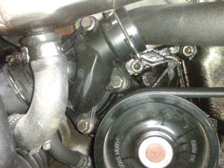

Jo žinau deda tokias akles vietoj sklendžių...na bus matyt nuvariau keliem meistram sako kad gali tipo reikt galva kelt net nes neaisku iš kur tie tepalai...o ten ant vandens pompos tas tepalas nusesta man atrodo, nes ten negali tepalas begti ar as klystu? nesu jau didelis mechanikas..... :D

Pradžioje reik apardyti aplinkui ir pasižiūrėti iš kur tepalas, o ne iškart galvą kelt... Galima dar nuplauti variklį ir pastebėti iš kur ten tas tepalas randasi. Žodžiu, važiuok pas kitus meistrus.

Nusiplauk varikli ir tada matysi is kur tie tepalai.

Sakau pro vakumo pompa leidzia.

Tai gal dar kur nors leidžia kur dar nematė

tai jo jo as ji nuploviau visa kad matytusi o paskui po keliasdesimt km nufotkinau varikli....tiesiog tie termostatai uzstoja matos tik kad ant vandens pompos jis nusesta ir teka zemyn...per nakti kokia 5 cm balute prilasa...:-) pirmadieni pradesim ardyt ziuret kas ten kur kaip...

Pradėk nuo Arunas B komentaro, žmogus žino ką sako.

Dekui arunai uz patarima ...bandysim tikrim vakumo pompa pradziai ;)

o kas nors esate isarde ta vakumo pompa? Zinot gal iš kur sandarinimo žiedų gaut?

Krastoje centus kainuoja. M57N kainavo 14,4 litų. Tavo agregatui nežinau.
