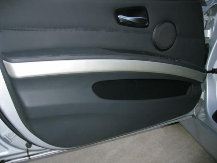

Vairuotojo dureliu stiklo pakelejas, atidarant/uzdarant skleidzia ikyru girgzdesi/triuksma.
Visi kiti el. langai atsidarineja/uzsidarineja tyliai, graziai.
Stiklas svarus, jokie akmenukai ar kiti svetimkuniai netrukdo jam darinetis, langas darinejasi lygiai taip pat kaip ir kiti langai, tik keliant/leidziant durelese girdisi ikyrus tarsi kazkokio motoriuko triuksmas.
Ar tas triuksmas ispejimas, kad greitu metu "numirs" pakelejas ir reiks keisti nauju ?
Kas cia gali buti ?
