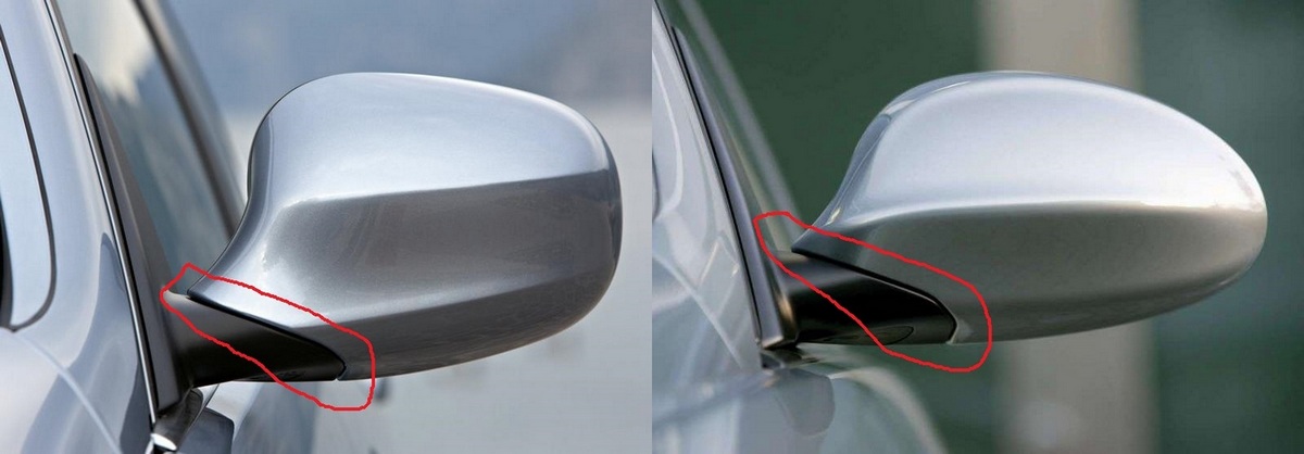

sveiki, gal kas galit paaiskint kaip ten su tais veidrodeliais, pas mane e90 2006 metu, ar tiktu nuo facelifto pvz 2008 ar 2009 metu? ir dar del anglisku, ju forma vienoda ta prasme kitu modeliu masinoms buna kad keleivio mazesnis nei vairuotojo puses, ir kaip su paciais stiklais, ar juos reiks taipat pasikeist jei desiu angliskus veidrodzius? ačiū uz bet kokias pasidalintas zinias i ta puse.

veidrodziai tiks, tik reikes laidus prasivedzioti, kadangi jie neveiks, kitokiu principu valdomi. Be abejo tau tiks tik nuo e90 ir e91, nuo coupe e92, cabrio e93 netiks. Angliski veidrodziai nuo eu pas bmw is isores atrodo identiskai, visas skirtumas yra kampas (pazymejau foto raudonai) Viska kita, t.y. kauseliai, stikliukai niekuom nesiskiria.

labai dekui uz atsakyma, laidus reikes persivedziot nuo kurios vietos? tai zodziu veidrodzius nuo anglo lci galiu drasiai pirkt ir det tik vat kaip su ta pravotke dbr pasimeciau.

jo gali deti nuo anglo tik per juos nelabai ka ir matysi. Laidus reikes prasivest nuo fyskes kuri jungiasi i veidrdodeli iki kazkur, gali tekt salono nemazai isardyti kad prieiti. Reikia schemas ziureti.

kestuule, nežinau koks tikslas to, apie ką klausi, bet angliško veidrodžio nesusireguliuosi, kad apimtų tą pačią zoną kaip ir europietiškas, nes kaip jau EdgaBMW minėjo, skiriasi veidrodėlio palenkimas, kurio negali pakeisti šiaip sau.
Dėl laidų - man asmeniškai užsidėti anglišką veidrodėlį nereikėjo jokių laidų keisti - gal dėl to, kad pas mane veidrodėliai valdomi skaitmeniniu būdu (t.y. trijų laidų sistema). Gal su penkių laidų sistema galioja tai, ką EdgaBMW sakė.
Liūdniausia dalis, kad detalė, jungianti veidrodėlio "koją" su pačiu veidrodėliu yra vienkartinė, t.y. veidrodėlį nuo "kojos" gali atskirti tik nugrežęs tvirtinimo detalę (o pakaitinė detalė nėra parduodama). Ten iš principo reiktų pasigaminti tuščiavidurį varžtą, kuris susuktas su veržle laiko abi dalis vietoje ir tuo pačiu dar spyruoklę, kaip įvaržą...
p.s. norėdamas pakeisti veidrodėlius, turėsi pilnai nuimti durelių apdailas (4-5 varžtai po juostele, dar berods 1-2 varžtai durelių rankenėlėje po apdaila) bei atkabinti viršutinę durelių apdailą-plastmasę, po to - trys varžtai, kuriais laikomas veidrodis.
