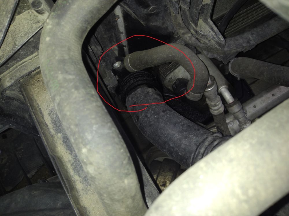

Pastebejau, kad po nakties atsiranda demes ant zemes,kazkas lasa, kas tai nezinau. Paziurejau po kapotu, tai labai nesvaru yra sitoj vietoj kur raudonai pazymejau nuotraukoje.

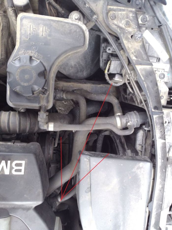

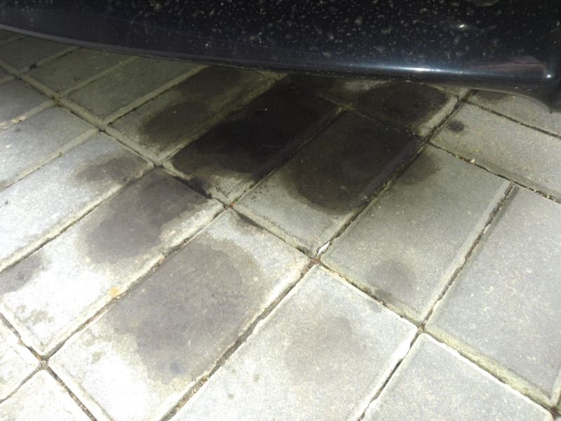

Pridedu nuotraukas. Cia jeigu ziurint i masinos prieki, tai is desines puses.
