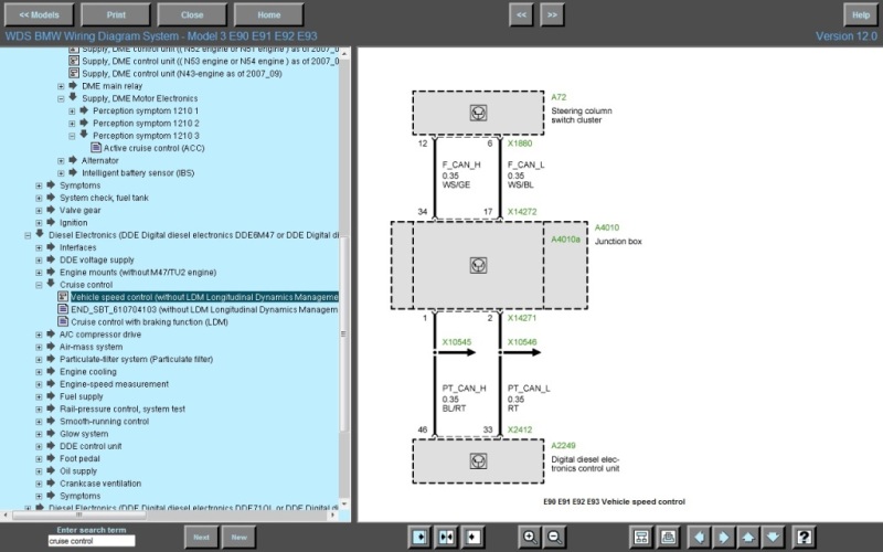

el. schemas reikia ziuret.

gal patarsi kokiu manualu , tutorialu? :) pasiemiau grazu vaira nuo m3 , tiks jis man prie emkinio riciago (yra ir knopkes ir dangtelis ant vairo, tik foto neideta) , tai kai airbega nusipirksiu desiuos jau ir kelma kartu :)

prasau el schema, jei pades kazkuom.
Untitled.jpg [ 83.73 KiB | Peržiūrėta 9493 kartus(ų) ]
