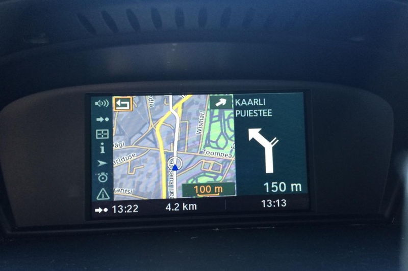

Ne visa info tas zmogelis idejo....
Cituoti:
BMW Business 2016/2017 custom map converted from Mercedes NTG2 navigation system
Languages (voice and information):
German - English - French - Italian - Dutch - Portuguese - Spanish
Note:
Burn on Verbatim DVD+R 4,7 GB with ImgBurn (1x or slowest)!
Доп. информация:
образ сделан на бaзе диска от Mercedes NTG2 2017
работает на всем модельном ряде BUSINESS где доступна карта-как на скриншоте.т.е теперь есть вся прибалтика -Эстония ,Литва и Латвия
внимание работает только на рейстальноговых!!!!! там где выводится карта ,а не просто стрелочки направления движения!!!!
Md5 file 44854101887274BA3795B1E744CD989D
map.jpg [ 43.2 KiB | Peržiūrėta 8315 kartus(ų) ]
Paskutinį kartą redagavo kiesha 28 Lap 2016, 20:46. Iš viso redaguota 2 kartus.

Taip, man irgi minejo, kad konvertuota is merso. Vaizdelis lygiai toks kaip virsuje, turetu viskas veikti irasius pagal reikalavimus.

bet ant pirmojo mask rodo tik rodykles? Tai gal cia net netinkami sitie zemelapiai man? :DD
