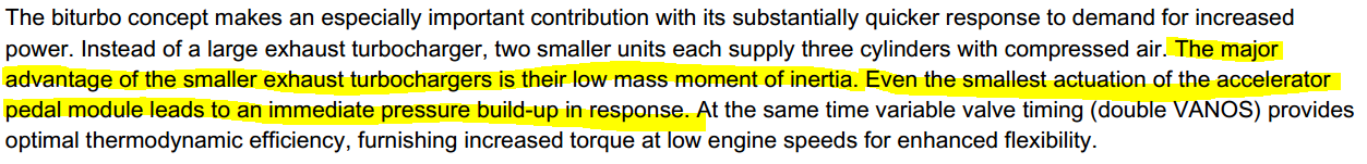

BMW kurdami N54 variklį turėjo tikslą, kad FI variklis iš pojūčių būtų artimas NA. Dėl šios priežasties ir turbos buvo parinktos santykinai mažos, kad būtų geras spool`as, geras throthle response`as, jokio lago. Ir tai yra ne trūkumas, tai privalumas.

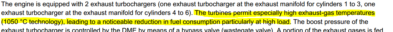

Galiausiai, kuom užkliuvo EGT ir lean burn? Dėka lean-burn, HPI ir kitų technologijų N54 yra pakankamai taupus (kaip benzininis variklis su tokiu performance`u). Aukšta EGT yra dalis sudėtingo priemonių rinkinio, užtikrinančio mažesnes sąnaudas.

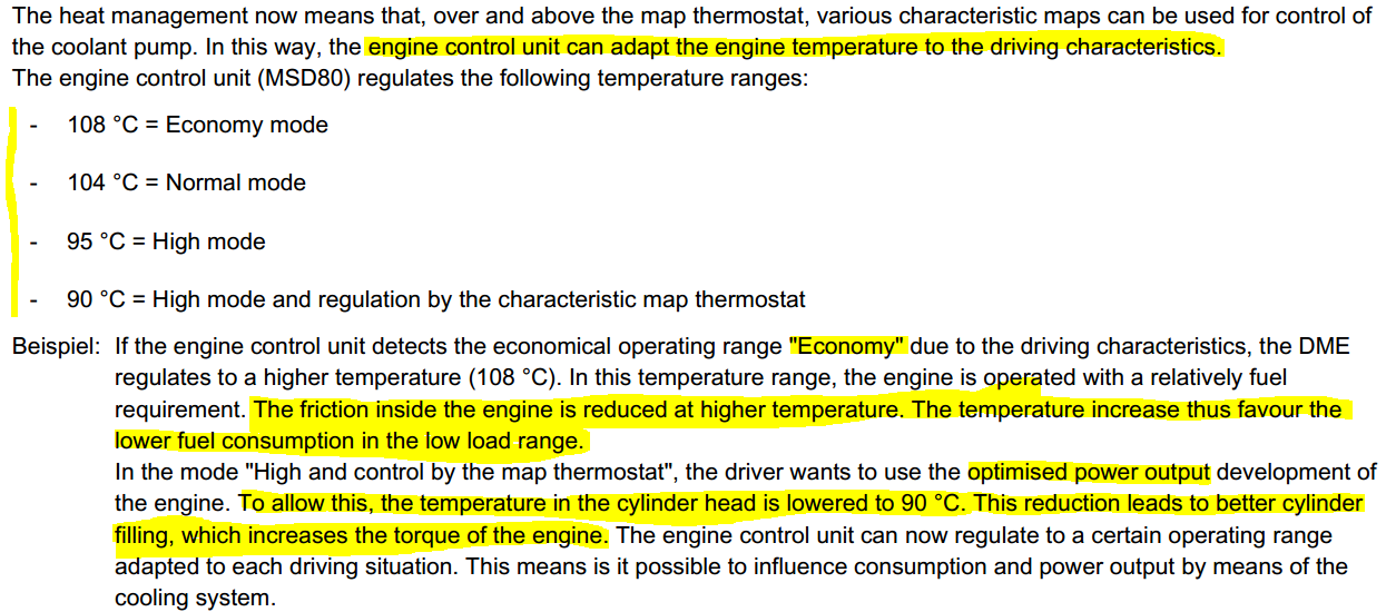

Aušinimo sistema irgi yra šios sistemos dalis, todėl, dirba keliais temperatūriniais režimais: vienas iš jų 108C, kas kitiems atrodytų kosmosas (kai ten įprastas režimas yra 90C), bet tai ne klaida ir juo labiau ne trūkumas, tai - privalumas.

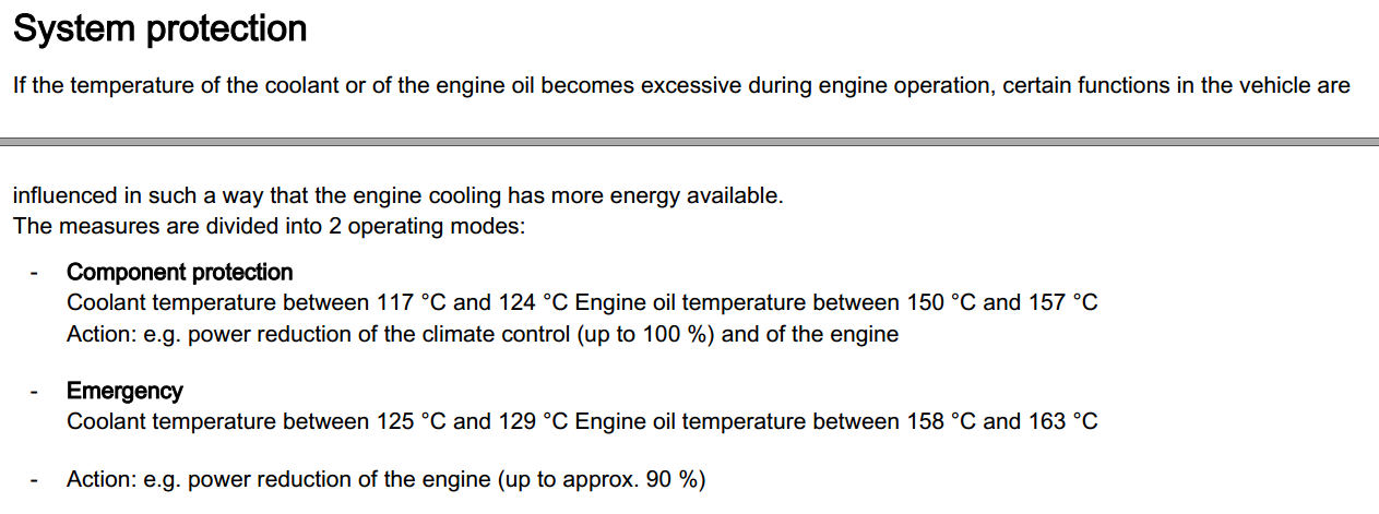

Su aušinimu yra tik viena "problema" - tepalo aušinimas. Ir tai ne problema, o apsauga - pasiekus tam tikras reikšmes, variklis pereina į apsauginius režimus, kad nesugadinti variklio ir kitų komponentų.
Beje, man su ex 135iS tas nebuvo nei karto pasireiškę, galbūt dėl to, kad jis turėjo (lyg ir) du radiatorius, o ne vieną. Važiuojant pilna apkrova buvo ne vieną mylią - įskaitant ir trackday Kačergoje.
Tiem atvejams, kai STOCK tepalo aušinimo nepakanka dedi upgrade`intą tepalo radiatorių, o jei dar mažai - su ventiliatorium. Jei dar mažai - dediesi juos du (po vieną kiekvienoje pusėje, tam net originalūs BMW ortakiai parduodami, kaip PPK dalis). Problem solved.
Kas dėl lemon - BS. Tikrai šitas motoras nėra nei per kur lemon. N54 turi keletą dalykų, kurie užknisa (jau šimtą kartų aptarti HPFP, W/G, hi-endiniai piezo-elektriniai purkštukai), bet visa kita yra awesome - ne veltui taip mėgstami tiek daily driver'ių, tiek tiunerių visame pasaulyje. Kiek man žinoma, neužilgo ir lietuviai žada pažinti šį motorą geriau, tad 800-1000hp versijas labai galimas daiktas pamatysime netolimoje ateityje.
Kas dėl M50 - nėra ką lyginti - šie varikliai yra ženkliai paprastesni, jau nekalbant apie skirtingą performance`ą (galios, ekonomiškumo, ekologiškumo ir t.t.). Iš viso, ką čia lyginti - vienu atveju yra atmosferikas, o kitu atveju turbo (kas savaime jau yra sudėtingiau). Be to, M50 yra vienas iš tų legendinių blokų, kuriam BMW kelis kartus viršijo saugias tolerancijas, dėl ko dar ir dabar daug kas ant jų stato mega tuingo projektus su daug kilowatų, pavyzdžiui:
