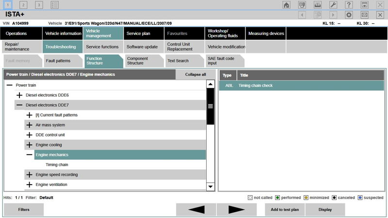

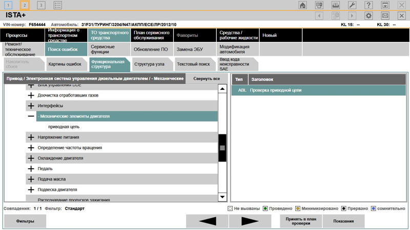

Kas bandet ant auto, rodo ka nors tas grandines tikrinimo testas???
N47_1.jpg [ 47.42 KiB | Peržiūrėta 11021 kartus(ų) ]
N47_2.jpg [ 51.92 KiB | Peržiūrėta 11021 kartus(ų) ]
