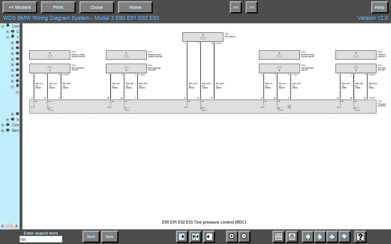

nerijjus rašė:
O gal kas turite RDC laidų - elektros schemą?
kam tau ta schema? Prilituoji fyske prie nutrukusiu laidu ir viskas. RDC antena stovi dugne prie greiciu dezes, o pats valydmo blokas bagazineje kur akumas, prie PDC blokelio. Cia jei nori isitikint ar tikrai yra pas tave RDC. Bet siaip pagal nutrukusiu laidu spalvas pasiziurek schemoje jei atitinka vadinasi yra.

nu kaip tai netinka? Ziurek pgal schema. Desines puses priekis: Pilkas/baltas, juodas/baltas ir rudas/baltas. O kairio priekinio pilkas/geltonas, juodas/geltonas ir rudas/geltonas.
Galu gale susirask RDC valdymo bloka ir laidus su testeriu patikrink ar iki ten eina.
Bet visu pirma pasiziurek ar ratuose davikliai yra, nes priesingu atveju junk nejunges tuos laidus vistiek niekas neveiks
