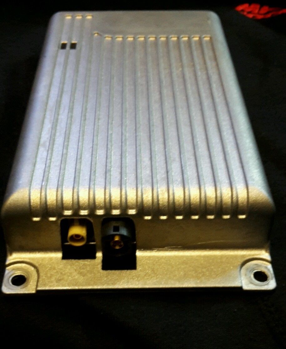

Gumuliokas rašė:
tai cia ir yra mulf2 blokas, tik be usb funkcijos. Reikia tokio kaip foto, usb laido iki porankio, usb jungties porankyje ir iprogramuot. Aisku jeigu tokio dalyko isvis nebuve tada dar ir kruva laidu pravest, sviesolaidzius.

StandartinėParašytas: 17 Lap 2014, 21:07
2014.03.20
680
E92 330 M57/T2 '06
ex CIVIC FK3 2.2 iCDT-i '06
sudas :( :D

Henrikas rašė:
WBAVG91000E100958
o kur komplektaciją pažiūrėt? Aš autodna.lt žiūrėjau, bet ten nelabai man patiko
Nebuve pas tave gamykliskai nei teliko nei mulf. Tik laidai paruosti tam. Todel reikia ziuret kas ten vesta nedavesta, programuota nepriprogramuota. Aplamai ar pakelus kilima bagazines pas tave yra kazkas panasaus kaip foto auksciau?
