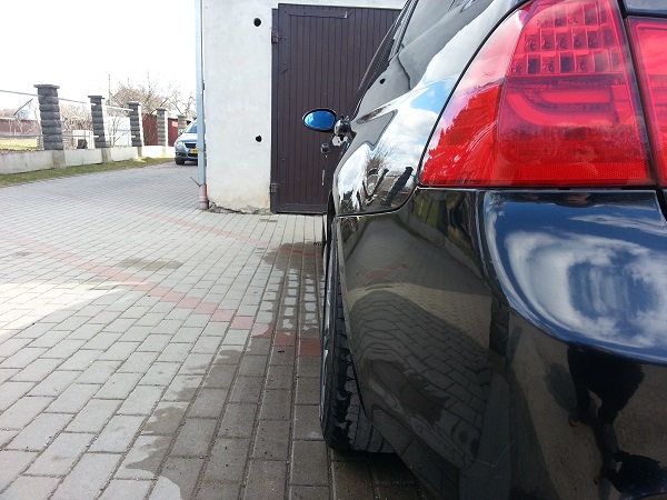

Amigo rašė:
Sveiki, yra oem m paketo ratai.priekis 8 x 18 - ET34 ir galas 8,5 x 18 - ET37, kokias rastafkes galima deti galui kad neliestu arku ? 15mm sueitu ? vaziuokle standartine xdirve.
Atsakant i savo klausima, tinka ir 20mm :)

Amigo rašė:
Šaunu, kad kažkas praktiškai patikrino ;) Gal galima bendra automobilio fotke, kaip atrodo E91, su kaip spėju Styling 193 ir 200mm rastafkėm?

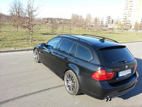

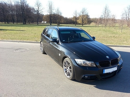

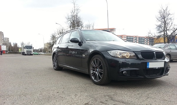

Kywon rašė:
Prasom :) viena foto ir be rastafkiu, palyginimui. Siap labai prasosi zemyn paspaudziamas masiniuakas, bet neuzsimsiu jau tokiasi dalykais :)
