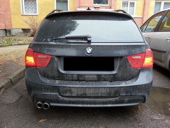

Kaip pas jus sviecia galiniai zibintai kai ijungtos dienos sviesos ? pas mane prie dienos sveisu gale sviecia tik isorines lempos #-o mano manymu jos turetu arba isvis nesviesti arba sveisti pilnai, nes dabar tai tragiskai atrodo... Sviesu modulis idetas nuo anliskos masinos, gal tai turi itakos ? gal sitas reikalas susikoduoja kaipnors ?
20140211_1545ggg13.jpg [ 101.68 KiB | Peržiūrėta 7369 kartus(ų) ]

diena turi dekt tik ziedai. iseitis kodavimas

Pas mane sukoduota, kad diena degtu tik tolimosios šviesos (30%), nei gale, nei salone nieks nedega...

Su dienos šviesom galinės neturi degti visiškai.

gal kas turi kontaktu kas galetu panevezyje sita reikala sukoduoti ? mano zinomi meistrai nesugeba arba neturi irangos...

Amigo rašė:
ausigmuse berzu gatvej pabandyk ten sunku su juo bet daro,kazkada man e65 tai padare........
