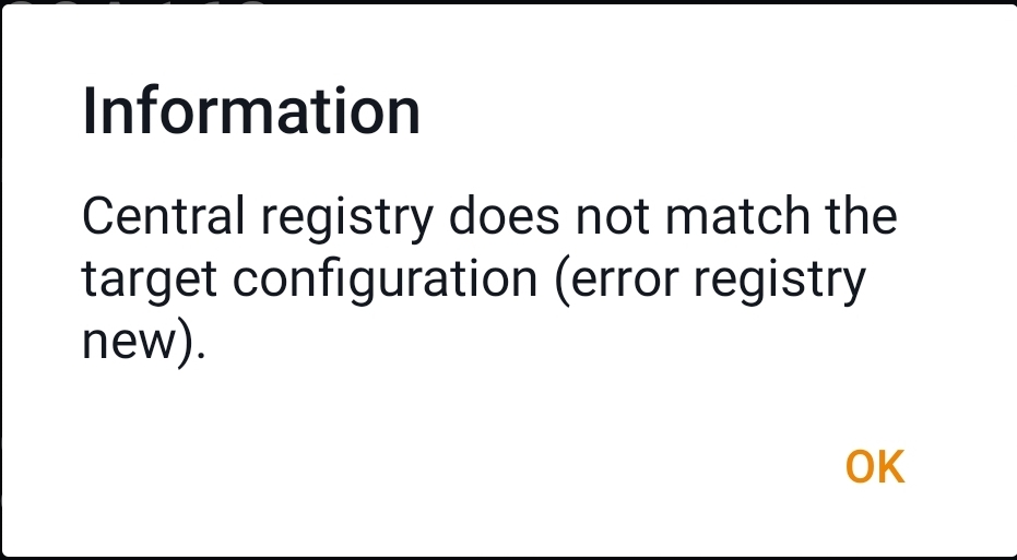

Labas visiem, dingo radija ir kiti papildomi garsai, mask1, is pradziu priekio keleivio dingo garsas ir subas po kede, ir neleido pilno garso daryt kitoms likusioms kolonelems, sukeiciau subus, koloneles tas pats, keleivio be gyvybes puse, stipriako nera bagazinei, optinio ring klaidos nerodo, inpa ir ista,bluetootho blokas atjungtas ir sviesolaidziai sujungti, bet ka cia carly sako nelabai suprantu
Screenshot_20200414-174759.jpg [ 114.71 KiB | Peržiūrėta 5055 kartus(ų) ]

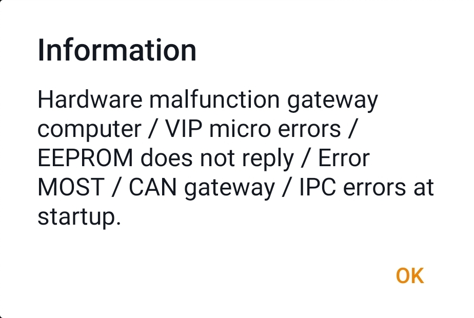

Dar viena klaida
Screenshot_20200414-174829.jpg [ 82.57 KiB | Peržiūrėta 5054 kartus(ų) ]

yra buve. padejo mask resetas. bet buvo, kad ir nepadejo :D

E90 320d 2007
As resetinau nepasitaise :) nu bus proga jauciu radija kita isidet
