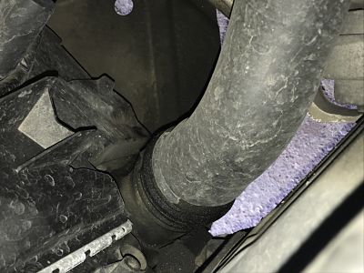

Sveiki, pastebejau kad daznai prieidamas prie automobilio, po juo pastebiu kelis lasus panasius i tepalus. Kazkakaip nesureiksmindavau ir galvodavau, kad ne nuo mano auto. Siandien keisdamas salono filtra, prie to pacio uzmeciau aky, gal netycia pas mane kazkas.. Taigi visur buvo grazu, isskyrus slangute einancia nuo turbos i interkuleri. Slangos gale , jau visai salia interkulerio pamaciau dregna blizgesi, lyg tepalai. Nezinau ar taip turi buti, bet speju, kad ne. (Ziureti nuotrauka)
Gal but galite paaiskinti galimus gedimus? Kokie mano veiksmai turetu buti toliau? Ir kiek turiu buti nusiteikes atsideti finansu, siai problemai isspresti?( jeigu akivaizdus, konkretus gedimas)
Uz betkokia informacija busiu labai dekingas!

Reikia pakeisti šlangos tarpinę

Supratau, vesiu kad apziuretu kazkas. O negali but su turbina kazkas? Nes prisiskaiciau, kad gali turbina leisti tepala ir nubegt ten. Bet tada manau jau begtu kaip turi buti ?
StandartinėParašytas: 13 Geg 2018, 13:45
Tepalo isurbime pas tave bus visada, net gi kaip turesi nauja varikli.. ))
Paakeis gumini zieda ir buk laimingas

Nieko nesimato iš tos nuotraukos, bet panašu, kad ten pas tave visai nėra metalinio laikiklio, tai gal su tarpine viskas tvarkoj, bet tiesiog pati šlanga normaliai neįsprausta.

jei nebutu metalines skabes-laikiklio,slanga senai butu nupusta ;)

Nelabai ten yra į kur ją nupūsti, nebent pats intercooleris neprisuktas ir tik ant šlangų laikosi.

Nu nu. Pas mane ant E46 buvo issiziojus, kai uzmyniau tapke, pakeite tarpime ir viskas ok. Nebent pas E90 kaskas jau kitaip prigalvota ir negali nusaut :roll:

E90 ten butent ta foto slange ji net ne slange plastmasinis vamzdys kietas toks jei tai n47 motoras tai ta nusaut sudetingiau net jei fiksatoriaus nebutu net manau yra tas fiksatorius jis is apacios nebai matosi is virsaus

Pirma pažiūrėk, ar tas interkūleris gerai uždėtas. Gal kada buvo nuimtas ir paskui neįspraudė iki galo.

2.0d 130kw N47 Tepaluoti abu sitos slangos galai, abiejuose galuose pakeistos gumines tarpines, pirktos is Krastos. Ir siandien pastebejau kad stipriau nuspaudus gaza ismeta juodu dumu kamuoli, nera DPF ir katalizatoriaus, bet seniau nemesdavo nei dumelio kad ir kaip vaziuociau. Gal kas turit kokiu minciu?
