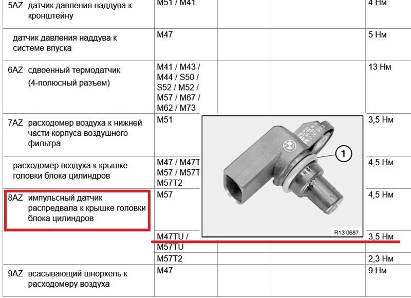

Montuojant sutepti gumini sandarikli, tolygiai istatyti ir priverzti 3,5Nm (gal perverze ar del daviklio kokybes, ant karsto variklio, daviklio varza pasikeicia, taip pat kinta atstumas tarp daviklio galo ir paskirstymo velenelio ....)
