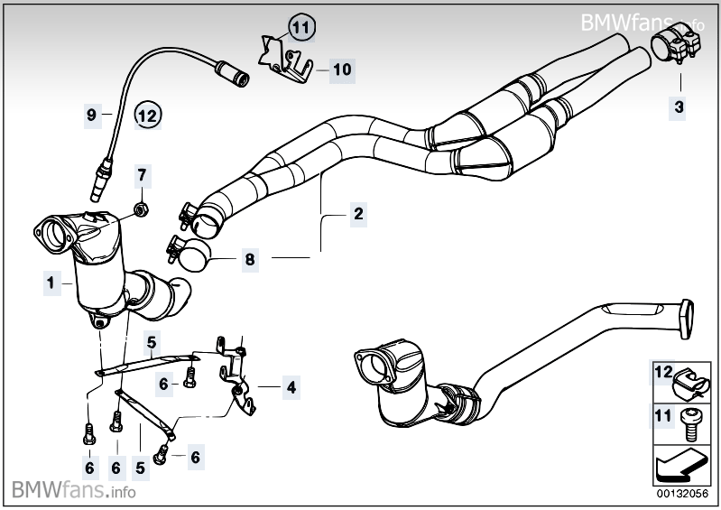

Problema/klausimas:Sveiki, gal kas yra keites sita duslintuvo dali 1 numeris? Jei jipratrukus ar galima su ja vazinetis ar tai nepakenks turbinai ir panasiai nes ji tiesiai is turbos iseina?
Failo aprašymas: schema
bmw ismetimas.png [ 41.63 KiB | Peržiūrėta 3343 kartus(ų) ]

ten yra "garmoske" kartu su katalizatoriumi. Dumai tau i salona ais, sveikata gadinsi, o turbinai nieko nebus, dar jei geriau :)) ivirinus neorginalia garmoske (orginali bmw 2 sluoksniu, minksta kazkokia) atsiras vibracija per vaira ir begiu rankena... Naujos neipirksi, nes kartu su katalizatoriumi, nebent srote ieskoti uz kokius ~500 lt, is savo isbarskinsi kataliza (jei dar yra) ir atsiimsi ~400 lt.

jo nauja krastoj 3900 uz ta kaina E36 pasportvaimui iseitu nebloga :D manau teks deti neorginalia garmoske ir priprasti nekreipti demesio i vibracija...

sakau, srote bandyk ieskoti, paziurek kad neapjuodavosu niekur butu ir viskas, reiskias gera. Savo katalyza priduosi i supirkima ir komensuos didziaja dali sumoketos sumos. Neorginalia deciau tik krastutiniu atveju, nes mano 2 kartus keistom 320d100kw ir 330d135kw situacija pablogejo tikrai :(

Pakeitus i neorginalia situacija liko tokia pati
