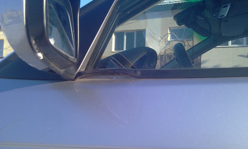

Problema/klausimas: Vairuotojo ir keleivio lango apdailos juosta supuvusi, buvau keliuose srotuose vienam turejo juoda bet ji tokia pat, cia gal liga ir uzsakineti nauja nevargstant su srotais, dar klausimas gal kas dejo nauja ar labai skyresi spalva nuo kitu senu lango apdailu.

cia liga... pas mane irgi ten ji iskilnota, bet dar ne taip baisiai, kad reiktu keisti.
Ten kazkas su vandens nutekejimu blogai padaryta, stovi vanduo ir puna. Nors kiek pamenu ir ant E39 panasi beda yra.
Idomu butu sulaukti nuomones, kas ja keite, nauja manau vistiek skirsis, nes vistik bus nauja, o ne metu metus veikiama saules ir t.t.

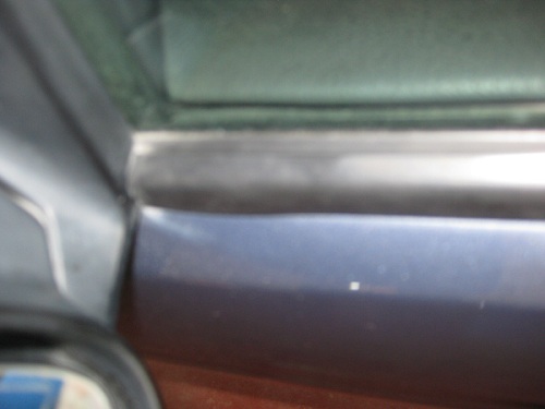

truputi prikeliu tema, nes dazna problema:)
nauja ta juostele 200-250lt, srotuose visos jos panasios, geros bukles sunku gauti. Pradzioje tikrai galvojau kad ten kazkas puna, taigi nusiemiau ir atidziau apziurejau, pasirodo del netinkamo vandens nutekejimo ar pan. ten viduje kaupiasi kazkokios nuosedos, itariu kad jos susidaro nuo langu skyscio, taigi pajamiau ir viska iskrapsciau is vidaus, praploviau stipria vandens srove ir vaizdas zymiai pagerejo.
Pradzioje buvo panasiai kaip pas chata, o viska iskrapscius stai taip:
IMG_2884.JPG [ 40.17 KiB | Peržiūrėta 2688 kartus(ų) ]
dar galbut atsargiai pazaidus su fenu, manau butu galima isgauti geresni rezultata, bet pabijojau rizikuot ;D
